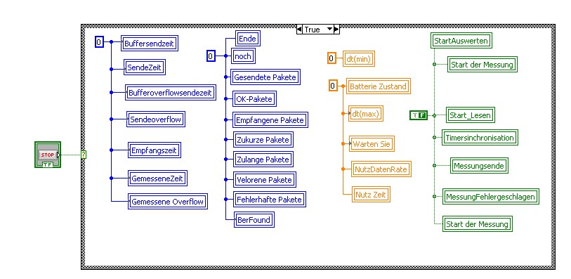

meine Frage stehet schon in dem Titel. Also ich hätte gerne meine Grafikanzeige nach der Mesung automatisch mit einem Reset-Knopf in Anfangszustand (x=0;y=0) haben.
Hat jemad eine Idee,wie es gehen könnte?

nur ich möchte nicht dass die alle parameter in der While-Schleife resetet werden.Ich habe dann einzelnen Parameter (siehe Abb.) zu reseten versucht,aber jegendwie funktioniert nicht.
MfG, Nedzad

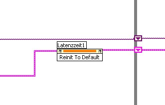

' schrieb:Sollte aber so gehen...was funktioniert denn nicht? Hast du es mal manuell mit nem rechtsklick auf das Control versucht? Was passiert da?
wenn ich es manuell mache ,dann es funktioniert .Jetzt bin ich nicht sicher,ob es daran liegen könnte,dass meine Grafikanzeige nicht direkt mit dem Buss verbunden ist, sondern über eine lokalen Variable..

so sieht es aus.
Gruss nedzad

Ist diese lokale Variable "LIQ" eine lokale Variable der Grafik selber? Dann schreibst du nur den aktuellen Wert direkt in die Grafík.

LIQ ist eine Variable die an eine andere Stelle des VIs,der eigenen Wert bekommt. Hier zeichne ich nur der Wert über die lokale Variable in der Grafik.Es funktionier alles,nur ich möchte das meine Grafik immer nach der Anfang der Messung sich in (0,0) Position stellt.
Wenn ich VI neue starte,leuft das Grafik einfach weiter ,wo er in der voherige Messung geblieben ist.

So ganz langsam fällt bei mir der Groschen, was du wohl wirklich willst.
Leider weiss ich jetzt nicht, ob deine Anzeige ein WaveformChart oder ein WaveformGraph ist. Ich vermute jetzt einfach mal, es ist ein Chart. Dann brauchst du die folgenden PropertyNodes zum Leeren des Graphen und zurücksetzen der Achsen:
