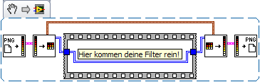

Hallo Wolfgang,
dies wäre doch eine Möglichkeit:
Wie schon gesagt: eigene Beispiele anhängen und zeigen, wo es genau hakt!

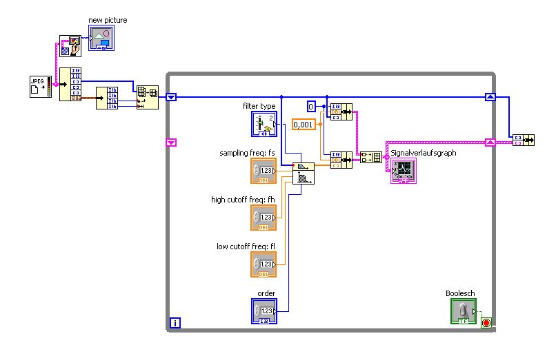

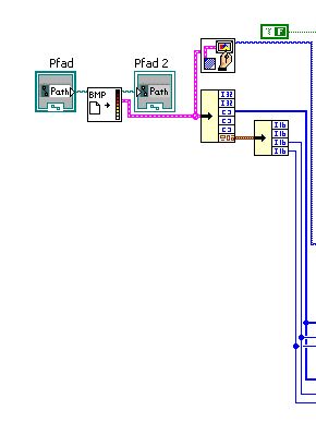

Hallo!
Anbei meinen Versuch, erfolgreich eine Grafik zu filtern.

Hallo Wolfgang,
wenn du das 1D-Array der Bilddaten filterst (was sicherlich suboptimal ist bei 2D-Daten), dann musst du es auch wieder ins Bild einfügen - und nicht in irgendeinen anderen Cluster umwandeln... Siehe meine vorherige Antwort...
