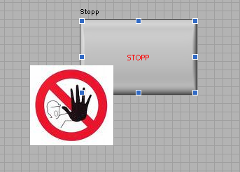

kann mir vielleicht jemand verraten, wie ich eine Grafik (png, jpg...) über einen Schalter legen kann, so dass dieser noch funktioniert?
In den Vorder-, Hintergrund und eins nach hinten, eins nach vorne (was bedeutet hier überhaupt eins?)... habe ich schon erfolglos rumgespielt.
Als Beispiel hätte ich halt gerne die Grafik im screenshot über den Schalter.

Man kann (wahrscheinlich fast alle) FP-Elemente nach eigenen Vorstellungen anpassen.
Kontextmenü des Elementes -> Forgeschritten -> Anpassen -> In den Werkzeugmode wechseln (erster Button in der Symbolleiste) -> Kontextmenü des Elementes -> Bild importieren -> Zustand (true, false, t->f, f->t) auswählen.

Hatten wir auch schon öfters. Schau dir folgende Anleitung an:
http://forums.jkisoft.com/index.php?showtopic=490
