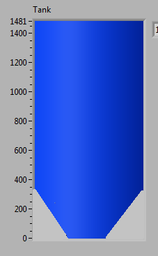

Grafik von Anzeigeelementen
weiß jemand, wie man einen Tank so verändern kann, dass er wie im Anhang dargestellt ist? Ich habe es schon über Rechtsklick->Erweitert->Benutzerdefinierte Anpassung versucht, aber das Aussehen kann ich da auch nicht wirklich verändern.
Vielen Dank für eure Hilfe

Hallo Kernhausen,
du kannst wie in deinem Bild eine teils transparente Grafik drüber legen...

Keine Ahnung ob und wie das geht, aber für mich sieht das so aus, als ob da jemand einfach ein Bild oder andere Objekte über die eigentlich Anzeige gelegt hätte(es sieht schief aus und die Farbe stimmt nicht). Du kannst dir auch einfach so eine Blende basteln und einfach im Frontpanel drüber legen (Wichtig: als png speichern, damit die freien Stellen durchsichtig bleiben). Ich hab sonst auch grad keine andere Idee.

EDIT2: Ich glaub das Bild hat Kernhausen selbst erzeugt...

Danke GerdW,
das ist eine super Idee. Kannst du mir noch sagen, wo ich diese Grafik finde. Ich kenne nur die Gestaltungselemente "Dekoration", doch dass man da einen Bereich wählen kann der durchsichtig ist ist mir leider nicht bekannt.

Hallo Kernhausen,
diese Grafik findet man nicht, sondern man erstellt sie selbst. Das geht mit jedem vernünftigen Grafikprogramm: transparentes PNG erzeugen und speichern. Dann einfach aufs FP ziehen...

Ok, dann mach ich das so.
Vielen Dank euch beiden für die schnellen Antworten.
