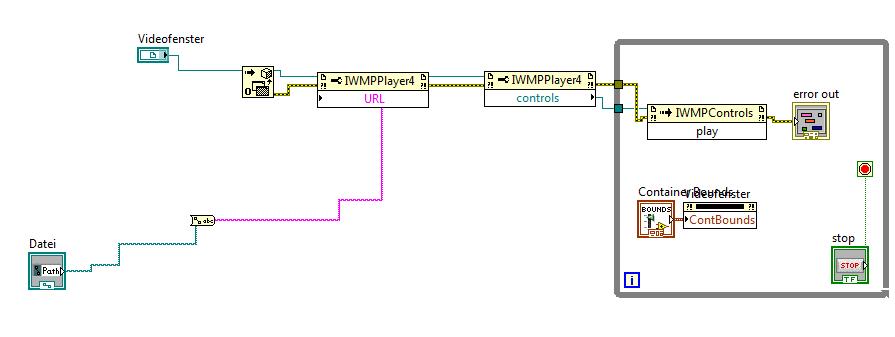

ich bin noch ein ziemlicher Anfänger in LabVIEW. Nun bin ich gerade dabei ein Video in LabVIEW abzuspielen und möchte mir den Sound grafisch anzeigen lassen. Hab aber jetzt keine Ahnung wie ich das am besten machen sollSad
Wer kann mir dabei helfen? (V. 8.5)

Was für eine Grafik willst Du denn sehen? Unsure

Ich würde gerne den Sound als Grafik anzeigen lassen, an der man die Tonhöhen erkennt (oder Frequenzen!?)..
Ich möchte später den Sound etwas analysieren, d.h. es sollen Gespräche abgespielt werden und dann möchte ich die Tonhöhe des Sprechers etwas analysieren und anzeigen lassen. Wenn eine bestimmte Tonhöhe erreicht ist, soll z.B. ein Signal kommen oder so..

Je nachdem, wie genau und schnell Du das haben möchtest, wäre auch das nicht schlecht für Dich:
http://zone.ni.com/devzone/cda/tut/p/id/3030#toc3
Ansonsten probier's mal mit folgendem Beispiel, das ich Dir aus mehreren einzelnen Bsp. (auch von NI) zusammengebaut habe.
Da kannst Du entweder ein Signal selber erzeugen oder eine WAV-Datei anschließen. Dann wird der Sound abgespielt und eine Fouriertransformation damit gemacht.
Vielleicht hilft's Dir weiter.

Das mit dem einbetten des Videos bringt mich leider nicht viel weiter.
Ist es denn möglich das Video "normal" laufen zu lassen und dann den Sound der Soundkarte in LabVIEW auszulesen?

Im Internet gibt's ja zig "video to wav"-Konverter. Wandel einfach Dein Video und analysiere die WAV-Datei mit meinem Bsp.. Mehr fällt mir dazu leider auch nicht ein.

hmm ja das hatte ich auch schon gedacht. Aber leider soll das Video während dem Ablaufen analysiert werden. Die Leute sollen quasi das Video anschauen und nebenbei auf verschiedenen Skalen z.B. Farbintensität bewertungen machen.
Gibt es keine Möglichkeit Sound von der Soundkarte zu lesen?

' schrieb:Gibt es keine Möglichkeit Sound von der Soundkarte zu lesen?
Ja das hat der Eugen (eg) doch auch vorgeschlagen in dem anderen Post von dir, also wird's wohl gehen.

ja über das Mikrofon. Ich meinte digital.
