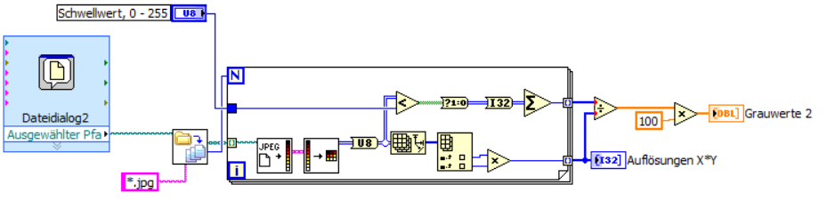

wieder was gelernt, aber dreh mich trotzdem im Kreis? Könnte einer Erbarmen mit mir haben und mir zeigen wie es richtig geht?
Zitat:Je nach Größe deiner Bilder kann dein VI übrigens fehlerhafte Grauwerte liefern, denn nach der Funktion "Boolean to (0,1)" hast du ein 2D-Array vom Datentyp I16 vorliegen. Sollten hier mehr als 32767 Einser enthalten sein, dann erzeugst du bei der darauf folgenden Summe einen Datenüberlauf...
was wäre daher eine Alternative? Bilden sind im Schnitt alle um 4496x3000 groß, je nach Kameraeinstellung.

Zitat:was wäre daher eine Alternative?
Einen Datentyp verwenden, der dort nicht sofort ins Limit läuft! I32 zum Beispiel…
Weitere Probleme:
- Deine Dateiauswahl filtert nicht nach JPG-Dateien. (Es gibt einen "Muster"-Eingang!) Sobald eine Nicht-JPG-Datei im Ordner ist, bekommst du eine Fehlermeldung.
- Es könnte Probleme mit großen JPGs geben, ich bekam gerade eine Fehlermeldung (Error 1…) beim Einlesen eines 3900×6000 Pixel großen Bildes…
Bild:

Gibt es einen Grund warum du bestimmte Teile aus dem Loop genommen hast?
Und gibt es ein einen Grund warum das Auswerten doch so lange dauert? Hab es jetzt bei 50 Bildern probiert und da hat es gefühlt 2min gedauert bevor die Werte ausgegeben wurden. Hab es später bei 1500 Bildern vor...

Polymorphismus ist auch eine der grundlegenden Fähigkeiten von LabVIEW…
Zitat:Und gibt es ein einen Grund warum das Auswerten doch so lange dauert?
Weil ReadJPEG nicht auf Geschwidnigkeit optimiert wurde und du recht große Bilder laden willst…

Nicht nur "ReadJPG" wird Zeit verbraten, auch die ganzen impliziten Speicherallozierungen werden (ein wenig) Zeit brauchen.
Nur mal so:
  • (EDIT): Aus einem U32-Array (Größe ca. 50 MB) machst du ein U8-Array. Damit holst du dir übrigens nur die Stärke des Blau-Anteiles! R und G Anteil schmeißt du weg. Oder arbeitest du mit Graustufen-JPGs?
  • Das U8 Array nach dem Einlesen belegt bei deiner typischen Größe so ca. 12-13 MB Speicher.
  • Nach dem Vergleich kommt ein Boolean-Array heraus, ebenfalls 1 Byte pro Element, also nochmal 12-13 MB.
  • Boolean to (0,1): Der Ausgang ist ein I16-Array -> 25 MB
  • Wandlung nach I32 -> 50 MB.
Ob das wirklich ein merklicher Zeitfresser ist, muss man im Detail ausprobieren und messen. Aber der Platz für diese Speicherallozierungen muss schon vorhanden sein.

@jg, ja ich habe vor nur mit Graustufen-jpgs zu arbeiten.

Wenn du wirklich vorab dafür sorgst, dass du nur GrayScale Jpgs hast, dann kommst du so einfacher an ein U8-Array heran:
