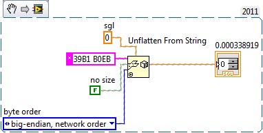

Mal ins Blaue geraten... der HEX-String sollte als Zahl 0.000338919 ergeben?
Üblicherweise sind solche Umrechnungen immer Typecast/Unflatten Operationen. Dabei gibt's dann halt noch eine paar Eigenheiten bzgl. Stringdarstellung u./o. Endianess.
24.11.2014, 15:48
RE: HEX-String in Dezimal umwandeln
Und hier als Typecast:

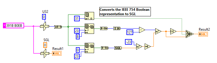

25.11.2014, 09:26 (Dieser Beitrag wurde zuletzt bearbeitet: 25.11.2014 09:55 von jg.)
Wieso so umständlich?
Die Binärdarstellung einer Single-Float in LabVIEW erfolgt im IEEE-754 Format. Mit Typecast fährst du also viel einfacher...
Ansonsten, mit einem Boolean-Array geht es besser als mit einem U16 Array:

ok, hab inzwischen festgestellt, dass der Vorschlag von GerdW bestens funktionier. Hatte wohl irgendwo in der Eingabe meiner HEX-Abfolge einen Fehler.
Somit vielen Dank für die Hilfe, auch wenn ich etwas länger gebraucht hab um zu sehen dass es funktioniert.
