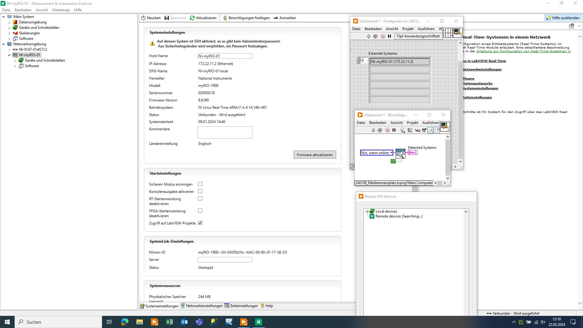

wir sind mit Labview, RT und FPGA von der Version 2020 auf die Version 2024 umgestiegen. Mit der 2024er Version ist es nicht mehr möglich, das FPGA Chassis über ein Bedienelement zu suchen, die Suche läuft ewig, es wird aber kein Chassis erkannt, im NI-MAX ist die Hardware vorhanden. In der Runtime kann ich die Suche gar nicht erst starten.
Kann jemand dieses Verhalten bestätigen oder ist es eher eine Einstellungsfrage an meinem PC?
Als Workaround lasse ich nun die Hardware über das laufende VI suchen und bastel mir den Connectionstring im Anschluss zurecht, hätte nie gedacht, dass dies so zuverlässig läuft! Ich werde das auch so lassen, die Ursache des o.g. Verhaltens würde ich trotzdem gern wissen.

die derzeit aktuelle Version des myRIO Toolkit bzw. myRIO Software Bundle ist 2021 SP1 (und Windows 10).
Du verwendest also eine Kombination die so nicht vorgesehen ist. Das kann zufällig funktionieren, muss aber nicht. Deinen Ausführungen nach gibt es auch Schwierigkeiten mit deiner Kombination von MyRIO, der LabVIEW Version und evtl. dem Betriebssystem.

Das Beispiel mit den myRIO war etwas unglücklich gewählt, das SW Verhalten ist aber identisch mit den weiteren FPGA Chassis (cRIO-9054 und NI-9147), welche ich verwende. Übrigens läuft das myRIO ohne erkennbare Probleme, auch mit LV2024 und WIN11. Das installierte Toolkit ist das 21-iger und ich nutze diese kleine "Wunderkiste" sehr gern.
