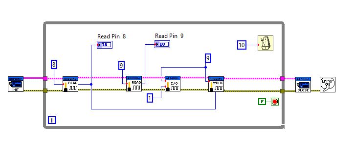

ich suche die einfachste Lösung für ein vermutlich leichtes Problem.
Ein digitaler IO wird so lange geschaltet, wie ein Hardwaretaster gedrückt ist.
Gleichzeitig soll ein zweiter IO dauerhaft ein oder ausschalten bei jedem betätigen des Tasters.
Kann mir da mal jemand bitte auf die Sprünge helfen?
Nutze auch gerne die Suchfunktion wenn ich weiß wonach ich suchen soll.
Das vi wird euch wegen den Arduinokomponenten nicht viel bringen, deswegen das ganze als jpg.
Danke für eure Hilfe
Rainer

Hallo Rainer,
Zitat:Ein digitaler IO wird so lange geschaltet, wie ein Hardwaretaster gedrückt ist.
Also ungefähr so etwas:
Code:
IF RisingEdge(DI) THEN
  DO := NOT(DO)
ENDIF
Oder hast du eine konkrete Frage?

Hallo Gerd,
danke das du dir Zeit genommen hast.
Ja, dass ist so simpel ich ich es mir vorstelle, aber wie kann ich das jetzt in LabView umsetzen?
Gedanklich war ich da bei einer Whileschleife mit Schieberegistern, aber das kommt mir so vor wie mit Kanonen auf Spatzen zu schießen.
Gehofft habe ich auf ein Baustein den ich einfach noch nicht gefunden habe.
Wenn ich für zwei Zeilen Code grafisch viel Platz brauche und es auch noch länger dauert, denke ich das ich etwas falsch mache.
Es wäre sehr nett von dir wenn du mir bei der Umsetzung helfen könntest.

Hallo Rainer,
schau dir mal Pt-by-Pt-BooleanCrossing an...
(Das ist letztendlich auch eine Whileloop mit Schieberegister.)

Danke Gerd,
das hätte ich nie gefunden.
Ich schaue mir das gegen Abend an und dann kommt hoffentlich die Erfolgsmeldung. Big Grin
