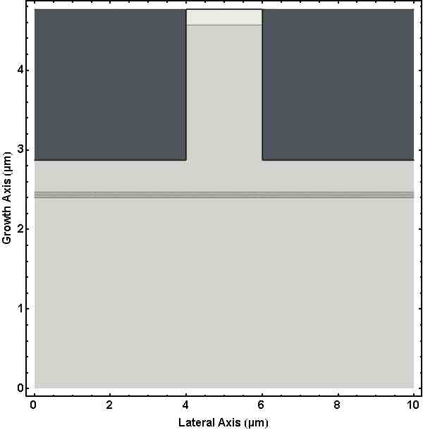

Hier mal ein Beispiel:
Das ist ein Querschnitt senkrecht zur Wellenleiterachse, die senkrecht auf der Bildebene steht
Die eingebauten Labview-Solver können diese Gleichung nicht lösen, da sie mit nicht-konstanten Koeffizienten nicht umgehen können. n(x,y) ist aber so ein nicht-konstanter Koeffizient.

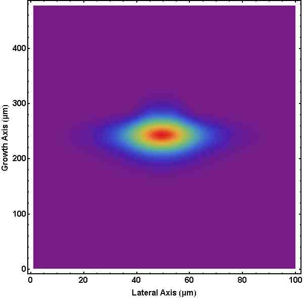

Hier mal ein Beispiel für die erste Eigenlösung mit dem obigen Profil:
Das ist die Intensitätsverteilung des Lichts im Wellenleiter.
