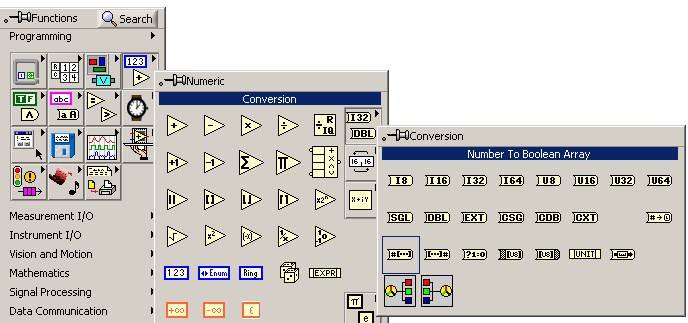

eine blöde Frage, aber ich weiß leider im Moment keine Antwort und die Suche ergab keine Treffer:
Gibt es in LabVIEW schon eine vorgefertigte Funktion, die mir eine Hexadezimalzahl oder Dezimalzahl
nach Binär umwandelt?
Wenn nicht, wie mache ich das?
Vielen dank für Hilfen im vorraus.
Bernd

<div align="left">Hallo, Bernd,
dass du die Darstellung einer Integer-Konstanten in LabVIEW zwischen Dezimal, Oktal, Hexadezimal, Binär, ... umschalten kannst, kennst du hoffenlich schon, ansonsten siehe dieser Link.
Außerdem gibt es in LabVIEW noch folgende Funktion:
Somit hast du eine Art Umwandlung von Integer auf Binär.
MfG,
Jens</div>

<div align="left">So auf die schnelle hab ich jetzt "Number to boolean array" gefunden.
Du müsstest dann allerdings noch das array auswerten und dir dann einen
String zusammenbauen...was allerdings kein Problem sein sollte.
Ausserdem kann ich dir noch empfehlen dir die String-VI's (Untermenü "String/Number Conversion)
anzusehen. Ich denke da solltest du alles finden was du brauchst.
Für dein Problem HEX->BIN müsstest du diese beiden dann noch kombinieren.
Ausserdem empfiehlt sich das vorangestellte "0x" der HEXA-Zahl wegzuschneiden, da die
Umwandlungs-VI damit nich kann. Habe mal kurz ein Beispiel programmiert.
RR</div>

Hallo Jens,
nein, die Funktion kannte ich noch nicht.
Vielen Dank für die Hilfe. Kann sie gebrauchen. Werde aber mir aber auch die anderen Hilfen durchlesen.
Das einzige, was mich an dieser Funktion stört, ist, daß das Boolen-Array von Links nach rechts aufgefüllt wird und nicht von rechts nach links. Mal sehen, ob ich das umgewandelt bekomme.
Wünsche noch eine schöne Woche.
Bernd
</div>
