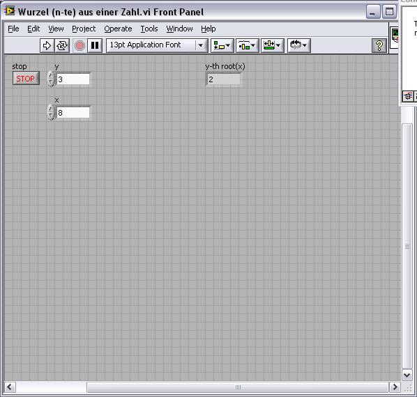

die n-te Wurzel gibt es, allerdings glaub' erst seit Version 8.0.
Im Anhang ist das VI (ab LabVIEW 8.0) und die Screenshots (für diejenigen, die noch kein LabVIEW 8.0 oder 8.2 haben). Wink
' schrieb:Eine n-te Wurzel sucht man beispielsweise auch vergebens, aber das ist eine andere Sache.
