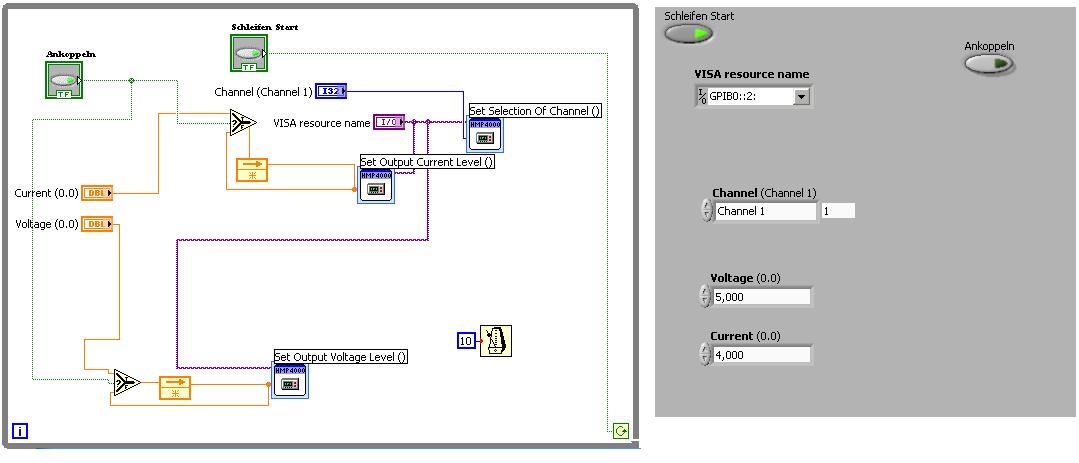

08.12.2010, 13:52
jgk1991 Offline
Beiträge: 42
Registriert seit: Jun 2010
32694
IF schleife
Hey, danke für die schnelle Antwort
Ich habe da mal nen Screenshot gemacht
Das ist ein Programm, womit ich einen Generator(Netzteil) Ansteure.
Der hat 3 Kanäle.
Wenn ich nun auf Kanal1. 24Volt und max 2A einstele und dann auf kannal 3. gehe macht der automatisch bei Kanal 3 Sofort 24Volt und max 2A.
Deswegen haben ich versucht das wenn,Ankopeln an ist soll er die Werte Raus geben, halt was bvei True anliegt.
Wenn Ankobeln aus ist also Fals ist soll er den wert lassen der Eingestellt war.
Also bei False einfach den wert lassen der auf dem Kanal war.
Ich hoffe dsa ich es genau genug beschrieben habe.
Mit freundlichen Grüßen
Jamin
08.12.2010, 13:56 (Dieser Beitrag wurde zuletzt bearbeitet: 08.12.2010 13:57 von GerdW.)
Beiträge: 17.528
IF schleife
Hallo Jamin,
versuch's doch mal anders herum:
Pack deine Kommunikations-VIs in einen Case, der nur bei Ankoppeln=TRUE ausgeführt wird. So hast du genug Zeit zum Werte einstellen, bevor was zum Gerät geschickt wird.
Oder:
Verwende Arrays für deine 3 Kanäle.
Oder:
Verwende einen Cluster mit Werten für alle Kanäle.
Oder:
Verwende eine andere Programmstruktur. Warum musst du dem Gerät alle 10ms neue Werte senden, wenn du vielleicht 2mal pro Sekunde neue Werte einzustellen vermagst?

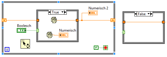

08.12.2010, 14:53 (Dieser Beitrag wurde zuletzt bearbeitet: 08.12.2010 14:56 von Lucki.)
IF schleife
Wie GerdW schon sagte, muß Du dazu einen richtigen Case verwenden, und man hat dann zwei Möglichkeiten. M1: Ohne Schiebregister, unten im Bild Anzeige Numerisch. M2: Mit Schiebregister, Anzeige Numerisch 2.
M1 sieht zwar einfacher aus, hat aber den Nachteil, daß Du praktisch immer eine Lokale Variable erstellen mußt, denn Du willst ja den Wert auch außerhalb der Schleife irgendwie benutzen, und ein direkter Anschluß an den Case verbietet sich hier. Mit Schieberegister braucht man kein lokale Variable, der Wert ist auch außen zugänglich.
