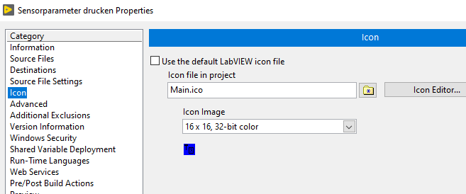

Kann mir einer sagen, ob und ggf. wie man das Programm-Icon in der Taskleiste programmatisch ändern kann?
Für Icon im "Notify"-Bereich hab ich was gefunden (was auch funktioniert), nicht aber für auf der Taskleiste. Auch meine Suche mit .NET-Konstruktoren war wenig erfolgreich.

ich kenne das nur beim Erstellen der App:
Hier darauf achten für 16*16 und 32*32 was in der icon-Datei zu hinterlegen, sonst wird manchmal das Standard-Icon angezeigt.
Programmatisch weiß ich leider nicht wie das geht, evtl. hilft dir aber meine Info Wink
MfG Timo

(08.04.2021 10:04 )TpunktN schrieb:  ich kenne das nur beim Erstellen der App:
Diese Möglichkeit werden ich wohl verwenden müssen, wenn ich das Icon nicht programmatisch ändern kann.
Ich will mehrere Instanzen eines Programmes laufen lassen. Jede Instanz soll aber ein eigenes Icon auf der Taskleiste bekommen.
Exclamation Ich könnte mal probieren, das Programm nicht per Doppelklick auf der Exe zu starten, sondern per Link. Exclamation
Bestimmt kann man in den Link-Eigenschaften das Icon ändern.

Die Links sind irgendwie nicht das, was ich suche. Führen alle nur dazu, wie man das Symbol eines VIs (also oben rechts im Frontpanel) programmatisch ändern kann. Zusätzlich das Icon auf der Taskleiste hat sich aber nicht geändert.
Ich muss noch mal das mit den Notify-VIs ausprobieren. Angeblich soll das auch mit den Icons auf der Taskleiste, nicht nur mit denen im Meldeberiech, funktionieren.
