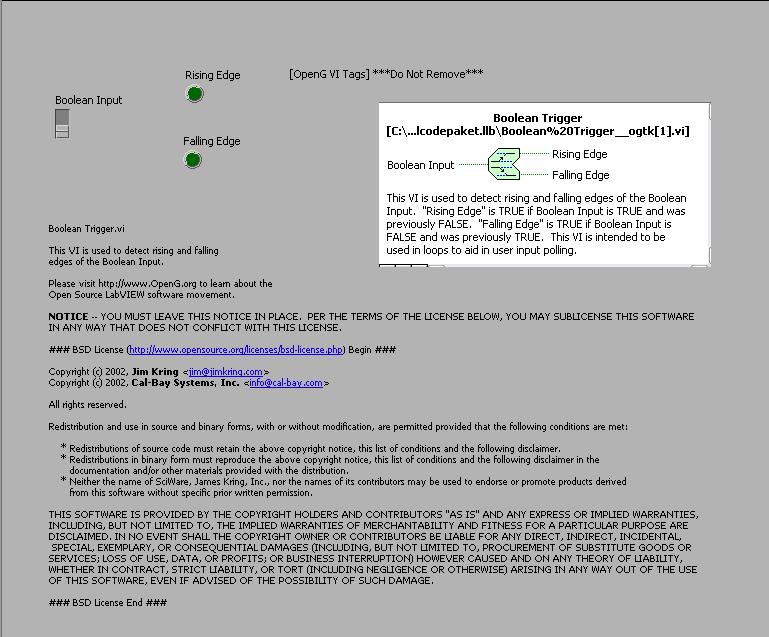

Hollo Forum,
Ich möchte gerne ein Rechtecksignal ausgeben. Mit einem Nummerisches Element möchte cih anzahl Impulsen ausgeben. Also die Schaltung darf nur die anzahl Impulsen abgeben die ich angegeben habe.
Nun habe ich etwas aufgebaut jedoch kommt kein Signal heraus, was ist das Problem könnt ihr mir helfen?
Danke im voraus ich freue mich auf eure Antworten.
Lv85_img
Sonstige .vi  Impulsfolge.vi (Größe: 59,76 KB / Downloads: 272)

Da fehlt ein SubVI (bitte hochladen) und Du verwendest zu viele Express-VIs. Die würde ich lieber ersetzen.

' schrieb:Da fehlt ein SubVI (bitte hochladen) und Du verwendest zu viele Express-VIs. Die würde ich lieber ersetzen.
Danke schon mal für die schnelle Antwort. Doch was meinst du mit da fehlt noch ein SubVi, welches den? Die express-VIs sind ja nicht tragisch oder? Was könntest du mir sonst empfehlen? (sorry ich bin noch Anfänger im Labview!)
08.10.2010, 07:30
Impulse ausgeben
Boolean%20Trigger__ogtk[1].vi fehlt. Was macht das denn?
Express-VIs sind nicht tragisch, aber irgendwann merkst Du selbst, wieso hier (fast) niemand Express-VIs verwendet. Wink

' schrieb:Boolean%20Trigger__ogtk[1].vi fehlt. Was macht das denn?
Ich habe dir dazu ein Bild im Anhang gestellt.
Aber nur an diesem Baustein kann es ja nicht leigen das ich kein Signal bekomme oder?
Denn wenn ich Boolean weglasse, dann bekomme ich ebenfals kein Singal heraus.
