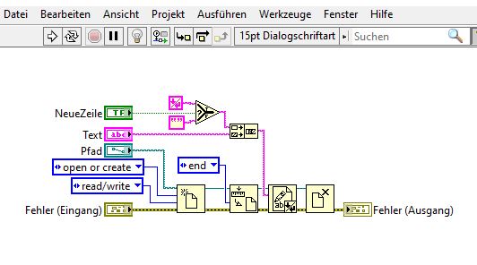

Ich häng mal noch nen Ausschnitt eines Protokolls an, damit ihr die Log-Intervalle seht.

Wenn es wirklich keine Fehlermeldung gibt: was hat das Debugging ergeben?
Wird das gezeigte subVI überhaupt noch aufgerufen?
Warum muss man die Datei ständig öffnen/schließen?
Ist jemand parallel damit beschäftigt, diese Datei zu öffnen/bearbeiten? (Was allerdings Fehler in deinem subVI provozieren sollte…)

Zitat:Wird das gezeigte subVI überhaupt noch aufgerufen?
- ja muss es. das läuft alles in ner while schleife: messen-speichern
- ja da wird zwischen drin immer mal ins Protokoll gekuckt, wie du siehst, das läuft alles mit sehr großen Zeitintervallen

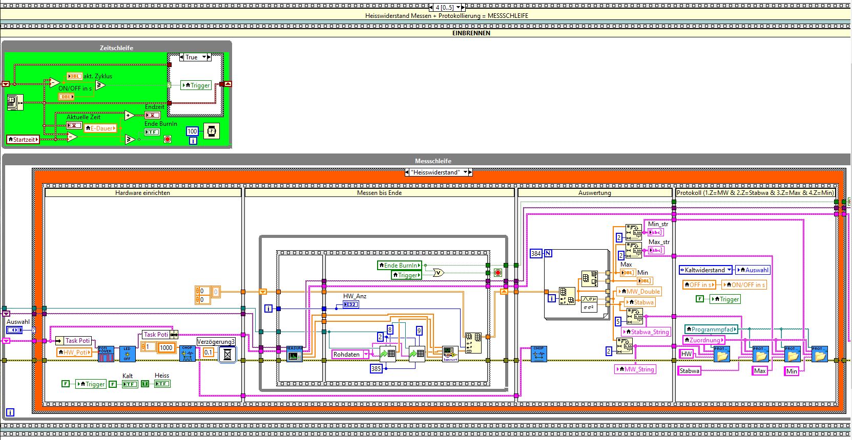

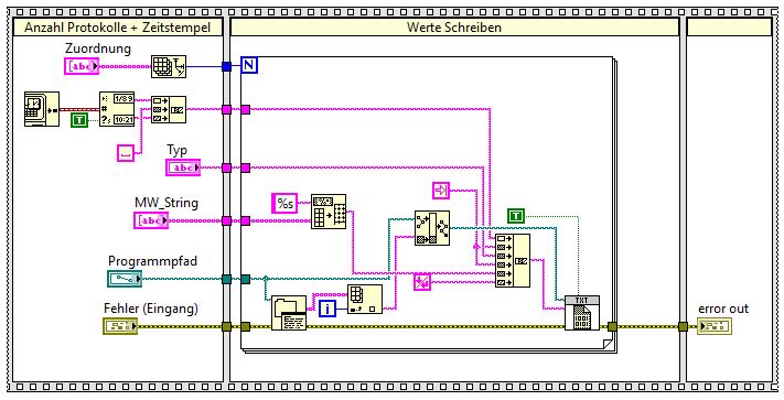

Leider darf ich keine Programmteile hoch laden, aber ich hab mal zwei screenshots gemacht

woher weißt du, dass kein Fehler auftritt, wenn es in der Protokollschleife keine sinnvolle Fehlerbehandlung gibt?
Ansonsten: viel zu viele lokale Variablen, viel zu viele Sequenzrahmen. Ja, das ist schlechter Programmierstil…

Zitat:woher weißt du, dass kein Fehler auftritt, wenn es in der Protokollschleife keine sinnvolle Fehlerbehandlung gibt?
- weil beim Programm beenden, der Fehlerstrang ausgegeben wird
Zitat:Ansonsten: viel zu viele lokale Variablen, viel zu viele Sequenzrahmen. Ja, das ist schlechter Programmierstil…
- sag ich ja
