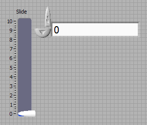

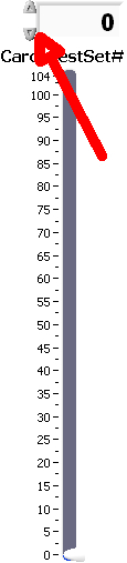

wie kann ich die Taster beim Index Display größer machen? Ich habe keine Eigenschaften gefunden die mir da helfen könnten.

Das scheint seltsamerweise per "Customize Control" nicht zu gehen.
Ein Workaround wäre, zwei Controls zu verwenden (ein "Slide" und ein "Numeric"), wobei Du den "Numeric" dann aber per "Customize Control" (Rechtsklick auf das Control -> Advanced -> Customize...) ändern kannst. Verbinden müsstest Du die Controls dann halt programmatisch (z.B. per lokale Variable,...).

Wieso, geht doch... Pony
Und ja, das ist das Digital Display des Sliders... Big Grin

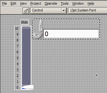

Und jetzt noch, wie es geht:
1) Slider-Control per "Customize Control" bearbeiten.
2) Dort vom "Edit" in den "Customize Mode" wechseln, dann das "Digital Display" auswählen:

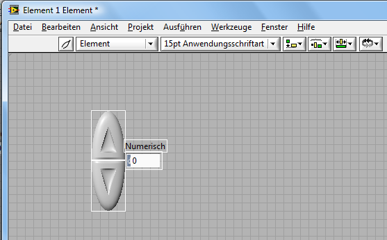

3) Jetzt per Pulldownmenü Edit->Custiomize Control auwählen, und o Wunder, plötzlich kann man das Numeric Control bearbeiten. Hopper
Der Trick funktioniert übrigens öfters, leider nicht immer.
21.06.2012, 06:16 (Dieser Beitrag wurde zuletzt bearbeitet: 21.06.2012 06:19 von Y-P.)
RE: Index Display
Tatsache, wobei ich blöd finde, dass man das über das Pulldown-Menü machen muss (Schritt 3) und dass man es nicht auch mit einem Rechtsklick auf das Control auswählen kann. Blink
