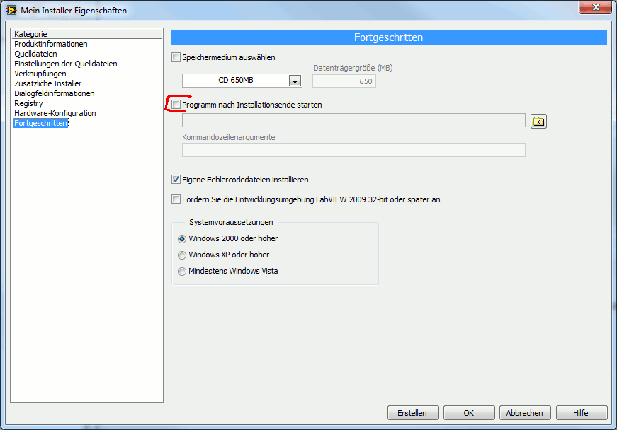

Ein Messsysten enthält einen Mikrokontroller, der über USB an den PC angeschlossen wird. Damit die Kommunikation funktioniert, muß auf der PC-Seite ein virtueller Com-Port installiert sein (Treiber vom Chiphersteller FTDI).
Frage: Gibt es eine Möglichkeit die Installation dieses Treibers in das vom Applikation Builder erzeugte Installationspaket mit einzubinden? Auf den ersten Blick kann ich da nichts finden.
Wenn es nicht direkt geht, wie könnte man es machen, dass die Installation dennoch einigermaßen elegant über die Bühne geht?

du kannst beim Installer Routinen einbinden, die vor und nach der Installation der LabVIEW-Routinen ausgeführt werden. Wenn du also eine kleine Batchdatei dort einbindest, kannst du problemlos (?) das Setup des FTDI-Treibers aufrufen...
Hier mal ein Bild vom LV2009-Installer-Setup:

Vielen Dank, Gerd, das Häkchen haben wir übersehen. Mein Freund, den es betrifft, wird es probieren, aber es ist die Lösung.
