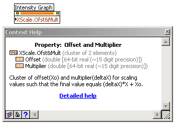

Intensity Graph
Erkläre ich wirklich so unverständlich oder willst du mich nicht verstehen?
Nochmal, mit dem Intensitätsgraphen kann ein 2-dimensionales Array von z-Werten dargestellt werden. Der Intensitätsgraph stellt dieses 2D-Array ähnlich einem Schachbrett dar. Also, auf Feld A1 hast du den Wert (z.B.) 1, auf Feld A2 meinetwegen 3, usw.
Welcher (x,y)-Koordinate dann das Feld A1 entspricht, das musst du dir selber merken, das ist NICHT Bestandteil des 2D-Arrays. Standardmäßig aber liegt das Feld A1 bei den Koordinaten (x=0,y=0), Feld A2 bei (1,0) usw..
Die Einteilung der x- und y-Achse kann man aber noch über die folgende Property-Node ändern:
Dies bedeutet also, dass beim Intensitätsgraphen die x-Skala und die y-Skala nur äquidistantant aufgeteilt werden kann.
Ich hoffe, jetzt ist es endlich klar.
MfG, Jens
