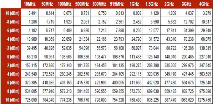

ich habe eine Polynom Interpolation entworfen für die Tabelle von PD (im Anhang).Es wird hier nur die positive Bereich betrachtet aus genauigkeitgründe PIn [0 dBm bis 10 dBm].die Idee war dass ich für jede jeweiligen Frequenzen immer eine neuer interpolierten Funktion erstellt wurde. das ist mir soweit klar. Nun möchte ich die polynomiale koeffizienten irgendwie speichern , vor Beginn der Messung (die 80 DAQ kanäle einlesen) soll das Programm erkennen welche interpolierte polynom verwendet wird. der Sinn des Programms ist zu wissen, für eine gelieferte Spannungswert vom AD Wandler die zugehörige Leistung aus der Tabelle PD bekommen wird. Die gennante Punkte sind mir unklar und habe keine idee wie muss ich weiter noch das ganz machen ...ich hoffe dass Sie mir helfen könnten.

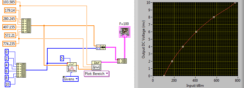

Kann jetzt Deine Frage nicht beantworten, habe aber aber einen Blick auf dein VI (richtiger müsste es heißen: auf deine VI-Tapete ) geworfen.
Du willst doch sicherlich das Ergebnis der Interpolation auch optisch im Graphen erleben? So wie du das machst geht das aber nicht: bei nur 6 Originalpunkten muss natürlich der interpolierte Plot aus mehr als 6 Samples bestehen, sonst sieht man statt einer glatten Polynomkurve nur die linearen Verbindunglinien zwischen den 6 Punkten.
So wäre es besser:

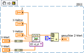

der ganze Aufwand ist nur gerechtfertigt, wenn du bestimmte (nicht-lineare) Interpolationen durchführen willst. Für das einfache Interpolieren in einem 2D-Kennfeld gibt es schon fertige Funktionen wie diese hier...
So kann das aussehen, wenn man zu einem X-/Y-Punkt den Z-Wert sucht:
(Du musst noch eine "schöne" Methode wie bilinear wählen...)

Das VI von Gerd macht genau das:
Uout für jedes f und jedes Pin auszugeben.
Aber Uout würde eben nicht aus einem "funktionalem Zusammenhang" heraus berechnet, sondern durch intelligente (- damit meine ich besser als lineare -) Interpolation zwischen den Werten der gegebenen Tabelle.
Der Zweck wäre aber doch in beiden Fällen erreicht. Was würde Dich denn stören, wenn Du keine analytische Funktion hast? Als einziger Grund fällt mir ein, dass es höherwertige schöngeistige Interessen sind, die Dich nach einer solchen Funktion suchen lassen. Aber ein praktischer Grund fällt mit da nicht ein.

Zu deiner Frage: Vlt war ich nicht genauer bei der Darstellung des Problems...Es liegt eine Störung vor... ja mein Ziel nach dieser Interpolation ist eine Mathematische Zusammenhang zwischen die Spannung die Leistung und die Frequenz zu erschaffen...Warum?
der AD Wandler liefert pro Kanal eine Spannung und die obere Tabelle stellt die Zusammenhang zwischen den 3 Größen bei dem Power Detektor...Dies ist eine Bauteil mit der Aufgabe die Umwandlung Leistung-Spannung unter bestimmten Frequenz...meine Aufgabe wäre eine lernfähiges Programm zu entwerfen sodass für eine momentane Spannung die von einem Kanal der AD Wandler geliefert wird die zugehörige Leistung anzeigen. der User muss immer die Frequenz eingeben. Beispiel aus der Tabelle der PD:
wenn F =10 MHz
die momentane Spannung bei Kanal ai0 der AD Wandler U=85,210mV
ich bekommme dann die Leistung P = 0dBm
Deswegen brauche ich eine funktionale Zusammenhang zwischen den Größen ..andres geht nicht glaube ich oder?
