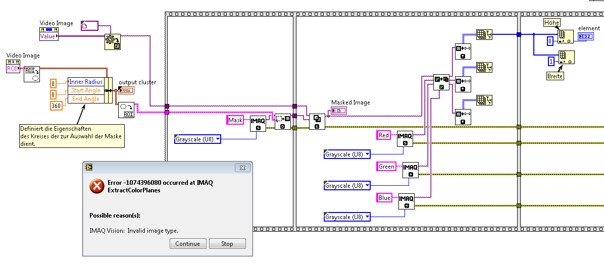

ich habe ein vi geschrieben, welches ein Bild von einer Kamera auswerten soll. Die Kamera liefert ein 32 Bit RGB Bild im
Livebild wird ein ROI ausgewählt, dies funktioniert fehlerfrei.
Soll dieser Ausschnitt in nächsten Programmschritt ausgewertet werden kommt die Fehlermeldung: "Invalid Image Type". Der Fehler entsteht am Baustein "IMAQ ExtractColorPlanes VI". Allerdings taucht diese Fehlermeldung nur manchmal auf.
Hat jemand eine Idee woran das liegen könnte?
Vielen Dank schon vorab für eure Hilfe!

Dieser Fehler ist typisch dafür, dass du auf irgendeine Weise eine IMAQ-Referenz parallel bearbeitest, oder eine mit dem selben Namen aufrufst und dabei eine Race-Condition erzeugst. Oder dass das Bild an dem du arbeitest, leer ist.
Da du das vi nicht angehängt hast, kann ich den Fehler nicht genau rausfinden.
Teste:
- was passiert, wenn kein ROI ausgefüllt ist.
- mache ein Probe auf dein Masked Image und achte auf den Namen der Referenz
- Fange den Fehler mit einer Case-Struktur / Breakpoint am Ausgang der ColorPlaneExtraction ab. Wenn der Fehler da ist, break + dann probe das Bild.
