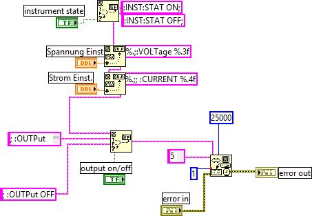

Mehr als sowas wie im Anhang wurde nicht gemacht, hat das was mit DAQmx oder mit MAX zu tun?
21.05.2015, 06:38
Beiträge: 17.538
RE: Ist MAX abwärtskompatibel?
Hallo Hansi,
nein, das hat nichts mit DAQmx oder MAX zu tun.
Das ist die uralt-GPIB-Funktion…
