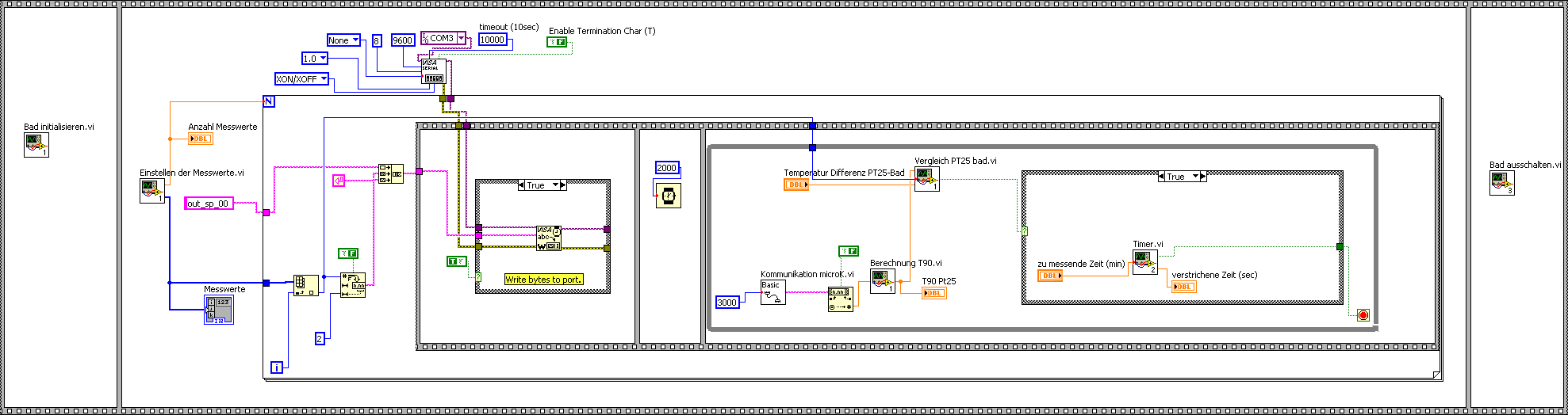

ich habe die Aufgabe ein LV-Programm für einen Thermometer-Kalibrierstand zu schreiben. Kommunikation der einzelnen Hardware Komponenten funktioniert ohne probleme, allerdings hapert es noch an der Aufzeichnung der Werte.
Es geht, beim angehängten Blockdiagramm um die innere While-Schleife. Hier vergleiche ich die Temperatur meines Messthermometers, mit der am Temperaturbad eingestellten Temperatur. Sobald diese Temperaturdifferenz einen bestimmten Wert unterschritten hat wird beim SubVI "Vergleich PT25 Bad" ein TRUE ausgegeben. Sobald dieses True auftritt, möchte ich über eine gewisse Zeit meine ausgelesenen Daten abspeichern.
Soweit ist das alles kein Problem (funktioniert auch), allerdings möchte ich während der gesamten Zeit auf dem Frontpanel die aktuelle Temperatur angezeigt bekommen. Verwende ich eine Case-Struktur bearbeitet mir LV ja aber nur diese Case-Struktur und im Frontpanel tut sich gar nichts mehr. Wie könnte ich dieses Problem beheben? Gibt es eine andere Struktur die wenn TRUE anliegt parallel zu Schleife arbeiten kann? Oder sollte ich einen ganz anderen Ansatz wählen?
Ein weiteres Problem, dass ich habe: Kann ich Anzeigeelemente von SubVIs auch auf dem Frontpanel des MainVIs anzeigen lassen?

Hallo Hiwi,
hier würde sich mal wieder eine parallel arbeitende Struktur wie die Producer-Consumer-Struktur anbieten!
Eine Schleife erzeugt Messdaten - andere verarbeiten diese, ohne jedoch die Messwerterfassung zu stören...

ich weiß nicht, was Dein Programm noch so können muss, aber in solchen Fällen wäre vielleicht eine Producer-Consumer-Struktur (gibt es in den VI-Beispielen) nicht so schlecht: Da produziert dein PT 100 Daten, die man z.B.auch immer anzeigt, gleichzeitig untersucht ein im Timing meist langsamerer Consumer, was mit den Daten passiert - und der könnte dann z.B. die Speicherung erledigen.
Außerdem: VISA-Ressource nach der Schleife auch wieder schließen, sonst ist's beim nächsten Start Glück, ob's funktioniert
Außerdem 2: Wenn Du Deinen eigenen VIs noch einen Error-Cluster spendierst, kannst Du auf die äußere Sequenz verzichten. Mit einer Wait-Funktion mit Error-Cluster dann auch auf die in der While-Schleife...

Das kann sowohl der Consumer als auch der Producer erledigen... Beispiel: Der Producer holt neue Messwerte vom Gerät und setzt evtl. auch gleich Flags bei bestimmten Bedingungen. Der Consumer bekommt die Messwerte geliefert und wertet die Flags aus. Die Flag-Generierung kann aber auch vom Consumer miterledigt werden...

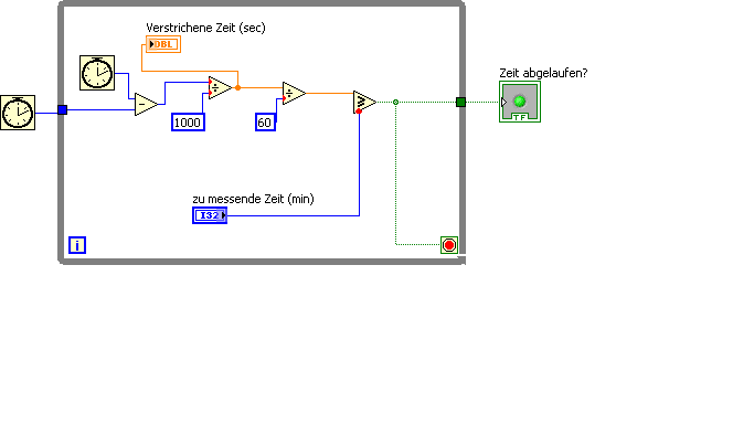

Probleme die ich habe: Wie kann ich einen Timer mit einer Boolschen Variable starten ohne eine Case Struktur benutzen zu müssen? Bisher habe ich die Timer Funktion immer so programmiert wie im Blockdiagramm im Anhang, aber dazu brauche ich eine weitere Schleife.
