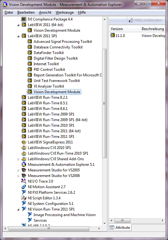

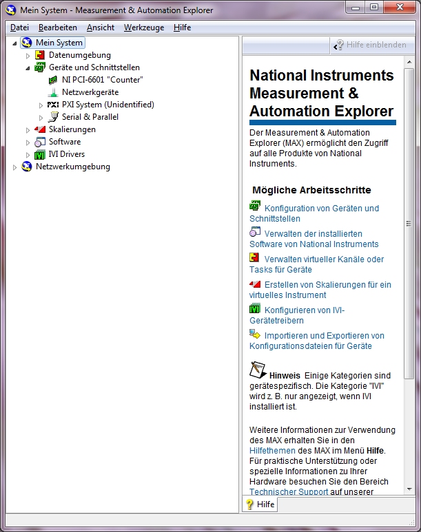

Ich gehe im Kreis. Habe ein Win7 installiert und LV2011SP1 64Bit installiert (muss sein). OK, ich brauche Vision - so nun habe ich mir von
http://digital.ni.com/src.nsf/home?OpenForm
Vision 2011 64Bit geholt und installiert:
VDM2011 SP1_downloader.EXE
(Sch... 64Bit, in XP hatte ich nie ein Problem mit Vision)

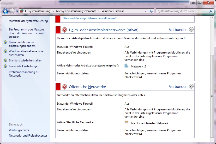

Es hängen an dem Rechner nun eine GigE Kamera und eine USB Kamera. Die USB Kamera wird im Gerätemanager erkannt. Kaspersky ist zum testen OFF, die Win Firewall ist off. Im Gerätemanager habe ich diese LAN Verbindung auf JumboPacket 4088Bits und "Auf Verhandlung warten" auf AUS gesetzt. In Max sieht man auch das unter Software Vision installiert ist. Vor den Gerätemanager-Änderungen war auch nichts da...
Es ist aich tatsächlich unter
C:\Program Files\National Instruments\LabVIEW 2011\vi.lib\vision
viel da - und nicht in Programme (x86). Lizenzen sind auch da...
Ich stehe an - bitte um Hilfe
Ich danke Euch
Gottfried

Spontane Frage: Hast du bei der Installation von welchem Vision Acquisition (VAS_irgendwas2011.zip )auch immer die zip-Datei entpackt oder doppelt draufgeklickt? In letzterem Fall isntalliert er nämlich IMAQdx nicht...
Gruß,
Birgit
(die auch gerade an diesem schönen Sonntag mit einer GigE Camera kämpft und schöne Grüße von einem genervten Kollegen ausrichten soll :-))
Den Ordner C:\Users\Public\Documents\National Instruments\NI-IMAQdx\Data sollte es auch geben...

Hallo Birgit,
schön das ich am Sonntag nicht alleine war :-)
ich habe doppelt geklickt! Das Ding hat aber lange vor sich hin gearbeitet.....Huh
Den gibt es eigenitlich nicht...
Fage aber trotzdem: wieso sind dann einige IMAQdx Funktionen aud der Funktionspalette sichtbar?
