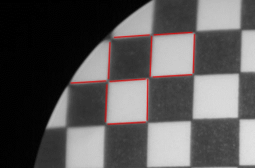

ich möchte wie im mitgeschickten jpg, Beispielhaft durch die roten Linien dargestellt, die Kanten erkennen lassen und benötige zusätzlich deren Koordinaten.
Verschiedenste Möglichkeiten (IMAQ Extract Contour, IMAQ Find Edge usw.) habe ich schon probiert. Leider ohne den gewünschten Erfolg. Es werden nur eine bis drei Kanten erkannt, aber nicht mehr.
Hat irgendjemand von Euch eine Idee oder auch Tipps wie eine Lösung aussehen könnte bzw. wie an das Problem weiter herangegangen werden könnte?
Vielen Dank im Voraus.

Hallo Peter,
wenn gar nichts geht, selbst Hand anlegen und Pixelwerte vergleichen. Gut ist ja, dass das Bild schwarz/weiß ist, das vereinfacht das Ganze.

Hallo Peter,
hast du mal versucht statt die Kanten zunächst die Ecken zu suchen anhand dieser die verbindenden Kanten zu bestimmen?

RE: Kantenerkennung - LV2012
Gibt es ein SubVI, mit welchem Ecken gesucht und erkannt werden können?

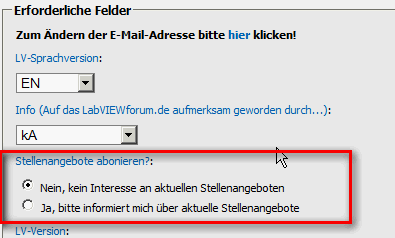

Habe ich versucht, dann kommt folgende Meldung und ich kann leider das entsprechende Feld nicht finden
Bitte korrigiere die folgenden Fehler, bevor du fortfährst:
•Die Angabe im Feld "Stellenangebote abonieren?" fehlt. Bitte korrigiere deine Eingabe.

Einfach in diesem (neuen) Feld eine der beiden Auswahlmöglichkeiten selektieren:
