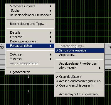

Moin,
seit kurzen habe ich folgendes Problem bei meinen Signalverlaufs- Graphen:
Die Linke Maustaste läßt sich nicht mehr drücken, somit öffnet sich auch kein Menü, in dem ich den aktuellen verlaufsgraphen als .bmp speichern könnte (Durch die Auswahl: "Export Simplified Image...")
Ich habe auch schon den Verlaufsgraphen einmal gelöscht und anschließend einen neuen erstellt -> hilft nicht!
Weiß jemand welche Einstellungen ich ändern muss?

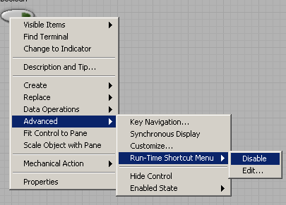

<div align="left">Hallo,
also in LV8 kann man benutzerdefinierte Run-Time Shortcut Menüs (rechte Maustaste!) für jedes Frontpanel-Element definieren, ich weiss allerdings nicht, ob das schon in Version 7.1 ging.
Was aber auch schon in LV7.1 gehen muß: Man kann alle Run-Time Shortcut Menüs zur Laufzeit deaktivieren, siehe hierzu folgendes Bild:
Vielleicht hast du das aus Versehen aktiviert?
MfG, Jens</div>

Keine Image ausgabe mehr
Wie kann man dann darauf zugreifen?
Auch über "Item Tag" in der Event-Struktur, so wie bei einem "normalen" Runtime-Menü?
@Markus: Ob man auf die Shortcut-Menus per Event zugreifen kann, weiss ich leider auch nicht. Habe mich leider damit nie beschäftigt, im Gegenteil verbiete ich in meinen Applikationen zwecks Vereinfachung diese Shortcut-Menüs.
@Andreas: Tja, das ist ein alter Spruch von mir, LabVIEW ist inzwischen so komplex und mächtig, da lernt man NIE aus. Und man kann beim Testen einer neuen Version gar nicht oft genug die rechte Maustaste betätigen, um auch wirklich alle Optionen und Untermenüs zu finden!
@ein_zwerg: Ich hoffe, mein Hinweis hat wirklich dein Problem gelöst, so dass du nicht mehr dein VI hochladen musst.

ein_zwerg Offline
Beiträge: 3
Registriert seit: Aug 2006
7.1
Danke!
In meiner LabVIEW 7.1 Version fehlte ein Haken bei "synchrone Anzeige", jetzt läuft es wieder.
Da hatte ich nicht gesucht.
