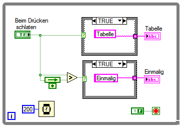

Also ich wollte zum einen eine Case Struktur einmal umschalten und direkt wieder auf den ursprünglichen Wert setzen.
Zum andern wollte ich eine Tabelle aktivieren, in die Daten geschrieben werden, sobald der Knopf gedrückt wird, wenn der Knopf nochmal gedrückt wird, sollen keine weiteren Daten in die Tabelle geschrieben werden.
Ich möchte halt beide Ereignisse mit einem Knopf steuern. Habe jetzt, schon ein wenig rumversucht, aber ich bekomme die Realisierung nicht hin.
Wie könnte ich dies denn am besten realisieren?
mfg,Andi

21.07.2009, 09:33
Knopf : 2 Funktionen gleichzeitig
' schrieb:Also ich wollte zum einen eine Case Struktur einmal umschalten und direkt wieder auf den ursprünglichen Wert setzen.
Jetzt wird es verständlich. Es muß einfach für die Tabelle der statische boolsche Wert ausgewertet werden, für den anderen Case hingegen die positive Flanke des Knopfes. Nichts einfacher als das, sogar ohne Ereignissteuerung:
Lv85_img
Sonstige .vi  2Funktionen_gleichzeitig.vi (Größe: 8,94 KB / Downloads: 325)
21.07.2009, 09:45
andi neu Offline
Beiträge: 39
Registriert seit: Jun 2009
8.5.1
52072
Prima, mit der Rückopplungsschleife gehts gut, wieder ein Stückchen weitergekommen
danke euch beidenYourock
