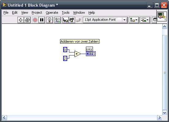

03.08.2007, 15:01
Kommentare?
Das sieht dann so aus....
