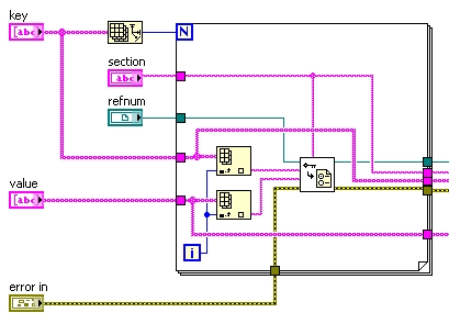

ich habe ein kleines Problem mit Kommentaren beim Zurückschreiben von Werten in eine INI-Datei.
Eigentlich funktioniert die Sache. Value wird in die entsprechende section und key geschrieben. In der Ini-Datei habe ich noch "Kommentare" stehen, die ich mit # gekennzeichnet habe. Jetzt kommt das kleine Schönheitsproblem, an diese Zeilen wird durch das Write Key.vi =““ angehängt.
Das sieht dann z.B. so aus:
[Klimaschrank]
# 0 letzte BT Adresse #=""
BT_device=00:1a:6b:13:e7:e0
# 1 letzter BT-Kanal #=""
Kanal=1
# 2 letzte Betriebsart (Ein : 1 / Aus : 0) #=""
Ein/Aus=0
Wie kann ich das verhindern?
Gibt es ein Zeichen, dass die Zeile als richtigen Kommentar kennzeichnet? Evtl. löst sich das Problem dadurch von selbst.
Der Ausschnitt zeigt, wie ich die Werte mit dem Write Key VI aus LabVIEW 8.6.1 schreibe.
Frank

Ein altes Thema, LabVIEW kennt Kommentare in INI-Dateien nicht.
- du lebst damit =""
- du schreibst dir eine Funktion, die das direkt nach dem INI schreiben wieder löscht.
- du änderst die Write/Read INI-VI's

Achim, das
Comments are introduced in .ini files by placing a semicolon at the beginning of each line you want to be ignored in the .ini file. Comments can be extremely useful when testing out different settings in an .ini file without having to worry about losing the keyword token.
hört sich zwar gut an, aber ="" erscheint trotzdem in der ini.
[Klimaschrank]
; 0 letzte BT Adresse=""
BT_device=00:1bBig Grinc:0f:f5:27
Frank

' schrieb:hört sich zwar gut an
Heißt ja auch nur, dass Zeilen, die mit einem ; beginnen, beim Lesen ignoriert werden. Das heißt aber noch nicht, dass bei zu schreibenden Zeilen, die mit einem ; beginnen, kein = dahintergesetzt wird.
