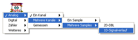

könntest du vielleicht zeigen, welches Datenformat dein DAQmxRead dir liefert bzw. was du erwartest?
Mein LV2009 hat jedenfalls einen "analog 1D Wfm NChan NSamp"-Modus, der ein 1D-Array von Waveforms liefert...

Hallo Anfänger,
so sieht das bei mir aus:
Nochmal die Frage: Welches Datenformat willst du haben?
Zitat:In 2010 finde ich zumindest kein "analog 1D Wfm NChan NSamp". Analog gibt es nur "1D DBL Wfm NChan NSamp"
Was ist für dich der Unterschied zwischen einem "1D-Array of Wfm" und einem "1D-Array of Wfm of DBL values"? Kann es sein, dass du dich nur über die minmal geänderte Bezeichnung wunderst?

Das wundert mich sehr. Ich habe das nämlich nicht. Kann das an der Version liegen? Ich habe LabVIEW 2010 Full, allerdings ohne Developer Suite Tools.
Nochmal für mich zum Nachvollziehen: im Bereich Measurement I/O => DAQmxBase Data Aquisition => DAQmxBase Read.vi ist auch das Tool analog WFM?

Hallo Anfänger,
Wall
Ist dir vielleicht aufgefallen, dass in deinem letzten Beitrag zum ersten Mal hier die Rede von DAQmxBase ist? Wir reden dagegen die ganze Zeit von DAQmx.
Merke: DAQmxBase <> DAQmx!
Merke: Richtigen Gerätetreiber installieren!

Sorry, ich habe Beitrag 4 nicht gesehen. Bei mir gibt es nur folgendes:
