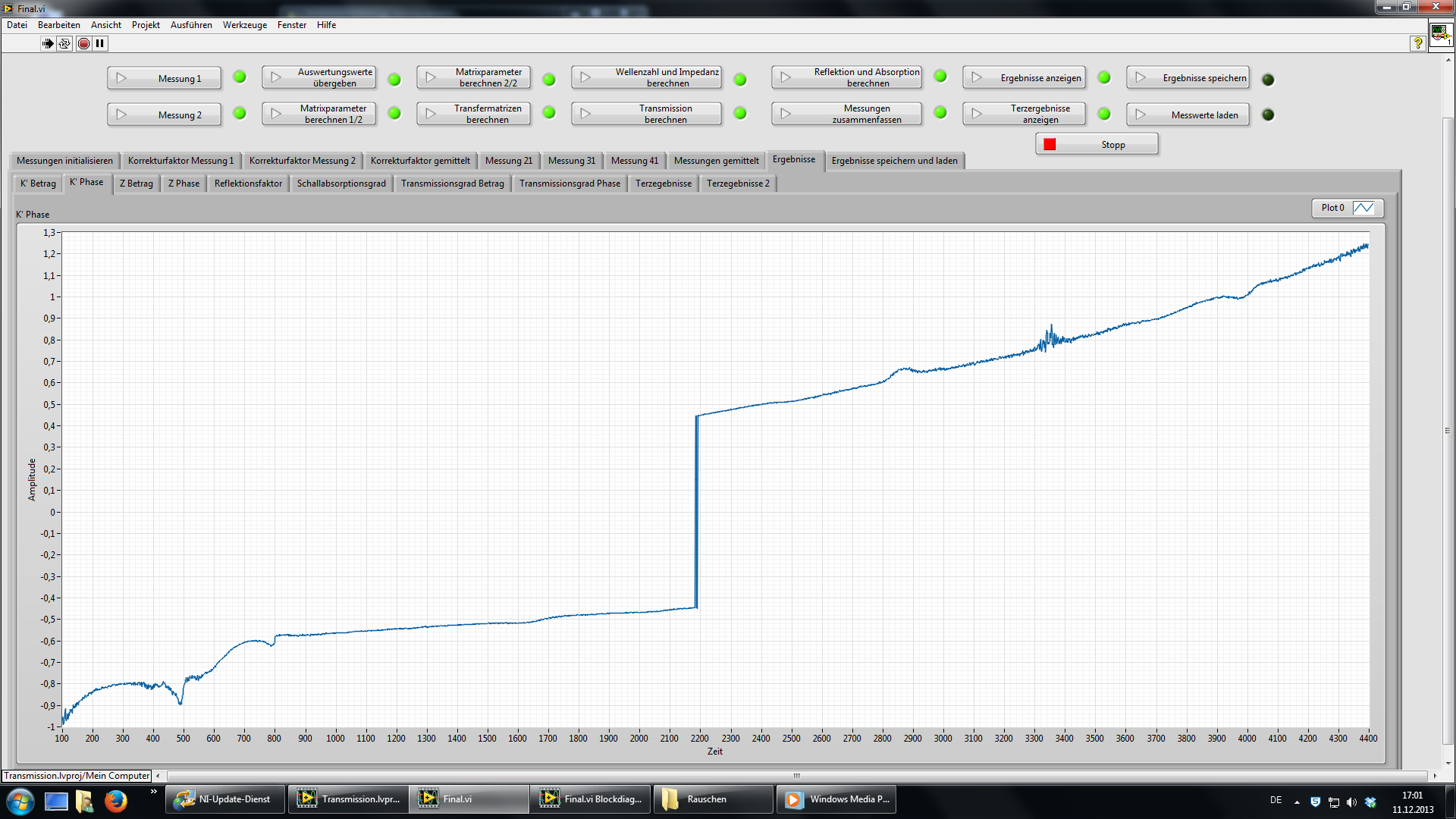

Die wird durch arccos von einer komplexen Zahl berechnet. Beim Ergebnis habe ich immer wieder Phasensprünge und falsche Vorzeichen drin.
Kann es sein, dass LabView die Phasenanpassung für die unterschiedlichen Quadranten in denen der Imaginärteil liegt in meinem Fall nicht korrekt macht?
Im Prinzip brauch ich eine Gerade mit konstanter Steigung, die habe ich auch, aber bei einer bestimmten Frequenz fällt die Gerade auf einmal wieder und ich
kann mir das nur dadurch erklären, weil in einer Kontrollrechnung mit Matlab die Gerade konstant steigt...
Wäre super, wenn mir da jemand helfen könnte, im Anhang mal noch der Screenshot von meiner Berechnung...

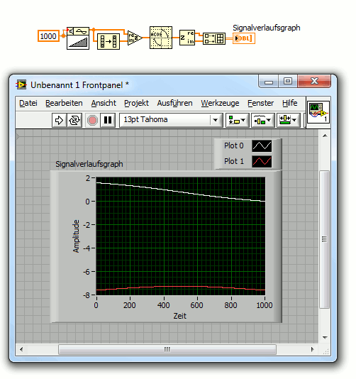

Hallo Maxi,
kannst du bitte:
- die FOR-Loop entfernen, dank polymorpher Rechenfunktionen benötigst du die nicht...
- 1/x nennt sich auch Kehrwert, y*(1/x) = y/x...
- dein VI mit ein paar aussagekräftigen Beispielwerten hier anhängen (LV2011 bevorzugt) und die dazu passenden erwarteten Rechenergebnisse ebenfalls dazupacken?
Edit: Ein Nachtrag in Bildform:
Sieht doch gut aus. Wie sehen deine Werte aus?

Programm hab ich drangeheftet, ist allerdings labview 2012... die Wellenzahl schaut momentan so aus, wie auf dem Bild, sollte aber eigentlich kotninuirlich steigen und hat halt wie gesagt diese einbrüche,
bei denen ich mir nicht erklären kann, wo die herkommen, das einzige, was ich mir vorstellen kann wäre ein Problem bei der arccos mit komplexen Zahlen, dass da die Phase
falsch wird...
Ich hab mal versucht mit den 2 Pi sprügen entfernen zu arbeiten, kommt aber leider das gleiche raus...

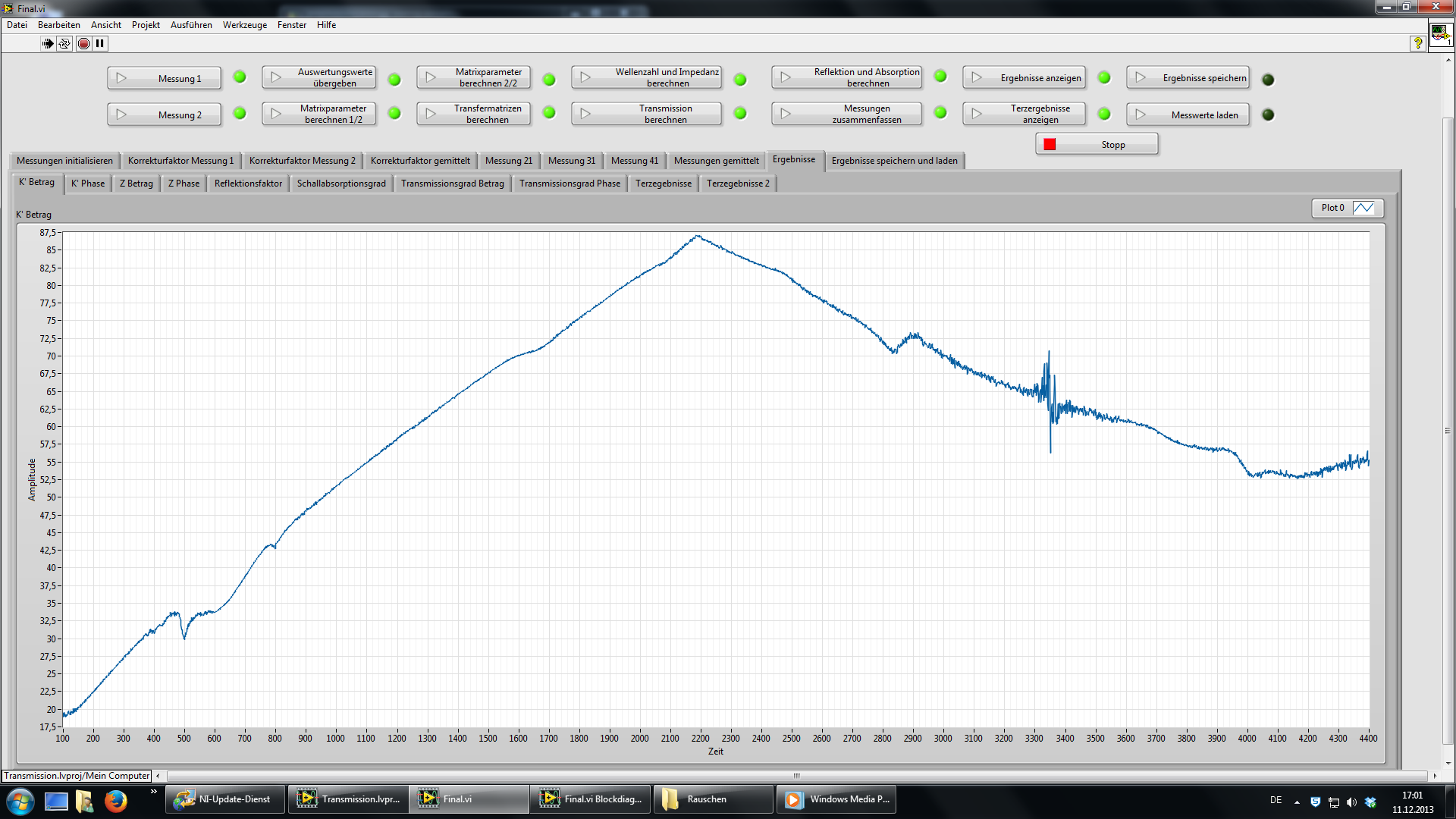

Im Anhang nochmal eine Messdatei zum Laden und anschaun und die Ergebnisse für K in Betrag und Phase und man sieht eben, dass da
bei der Frequenz wo es umschlägt ne unstetigkeit in der Phase is...

Klar ist aber doch, dass so ein scharfkantiger Knick im Amplitudengang immer mit einem Sprung im Phasengang einhergeht. Es passt also alles zusammen. Wie kommst Du darauf, das der Phasengang "falsch" ist?

Ja das ist ja das Problem, aber mein Kollege hat meine Werte, die ich gemessen hab mit Matlab berechnet und ich in LabView, soweit stimmen die auch überein, nur eben
bei der Wellenzahl hab ich nen Knick drin und bei ihm gehen sie weiter nach oben und das müssen sie auch, von daher muss bei mir etwas falsch sein...
