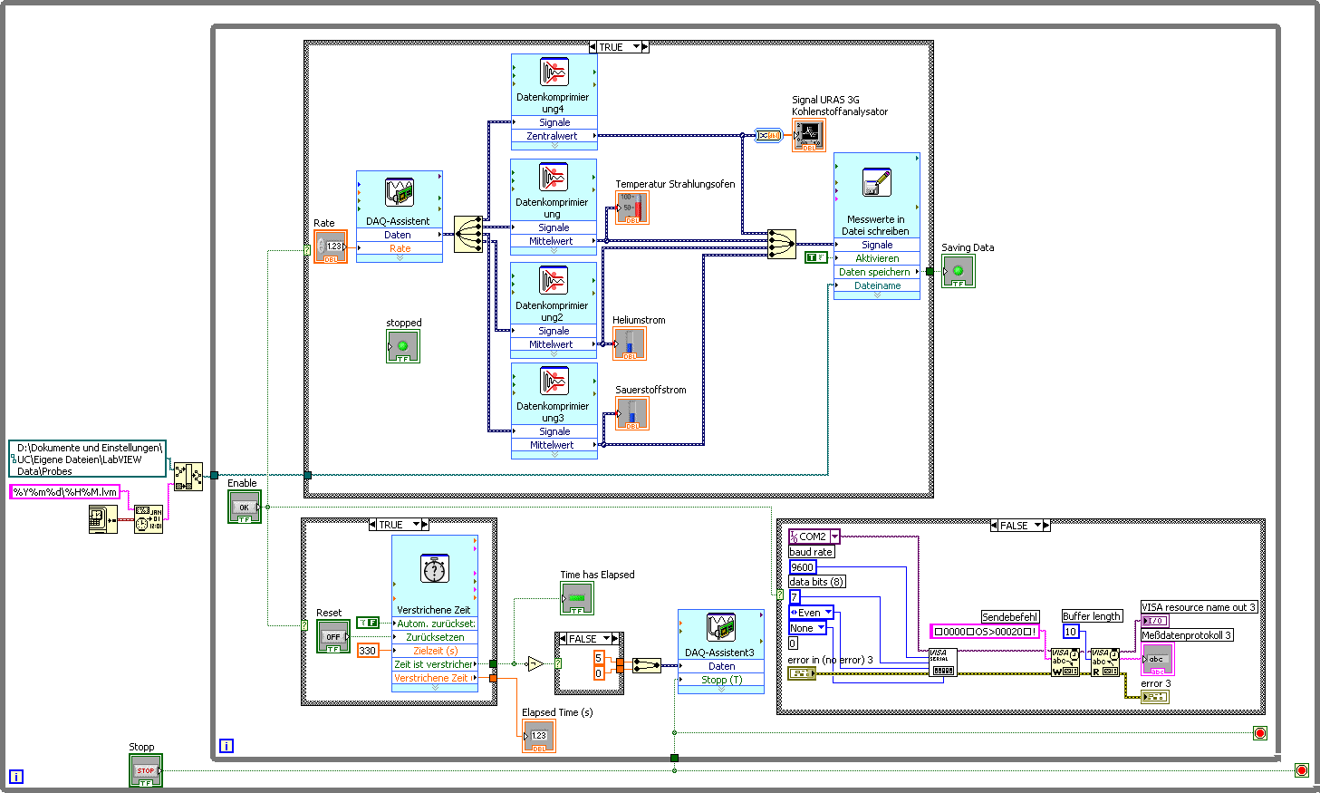

ich habe ein Problem mit meinem Programm zur Datenerfassung und Steuerung.
Zur Geschichte: Ich benötige dieses Programm um zum einen die Daten aus meiner Anlage zu erfassen (vier Kanäle über ein NI-USB6008) und gleichzeitig die Anlage zu steuern. Dazu erfolgt zum einen eine Steuerung der Gasflüsse ebenfalls über das NI-USB6008 mit den beiden analogen Ausgängen sowie eine Ansteuerung eines Thermoregelers Typ Eurotherm 818P. An diesen sollen über eine RS232 zwei Befehle über eine VISA gesendet werden (1x Reset, 1x Start des Temperaturprogramms).
Die Einzelmodule, Datenerfassung und Gasflusssteuerung sowie die Ansteuerung des Thermoregelers, für sich funktionieren - pack ich sie aber zusammen in eine VI, erzeugt mir der DAQ-Assistent einen Fehler 200279 - es soll auf Daten zurückgegriffen werden, die nicht mehr existieren...
Meine Frage dazu: Gibt es einen Konflikt zwischen den beiden Schnittstellen - USB und RS232 oder wo liegt hier der Fehler!?!?
Das Programm ist mit LabVIEW 8.5.1 konstruiert.
Bin für jeden Hinweis dazu dankbar.

Hallo Christian Utech,
vielleicht kommst Du jetzt selbst schon auf ein paar Ideen, habe mal den manuellen "Aufräummodus" verwendet:
Lv85_img
Sonstige .vi  Christian_Utech_erfassung3.vi (Größe: 548,31 KB / Downloads: 290)
=> keine funktionale Veränderung nur Optik

Vielen lieben Dank dafür,
In der Tat ist es deutlich übersichtlicher jetzt - funktioniert aber immer noch nichtSad
Könnte man durch variation der Erfassungsparameter (Sample-rate - Samples to read) ernsthafte Verbesserung erreichen?!?!

...in der Tat - mit Anpassung der "Number of Samples" und "Sample-Rate" hab ich es geschafft, dass mein Programm erstmal läuft.
Vielen Dank an Alle
