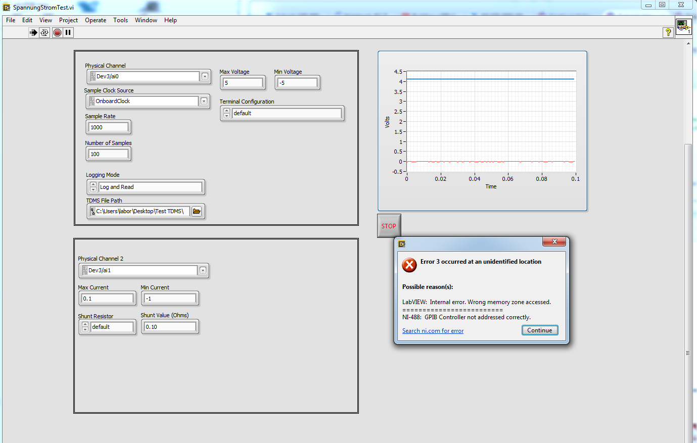

Nachdem ich mir die Examples gestern nochmal angeschaut habe, habe ich heute versucht aus diesen ein VI zu machen, welches Strom + Spannung parallel messen soll. Dieses habe ich als .vi angehängt.
Leider tritt folgender Fehler beim Ausführen auf:
"Error -50103 occurred at DAQmx Start Task.vi:7220007"
Da kommt sich anscheinend irgendetwas in die Quere.. kann mir jemand einen Hinweis geben, wie ich das lösen könnte? Leider gibt es in den Examples keine Beispiele zu Messungen an mehreren analogen Eingängen.
Freundliche Grüße
14.0 .vi  SpannungStromTest.vi (Größe: 67,2 KB / Downloads: 309)
05.01.2017, 12:52
Beiträge: 17.538
RE: Kontinuierliche Datenerfassung mit USB 6003
Hallo Tobolf,
"Error -50103" bedeutet, dass du auf eine schon verwendete Resource noch einmal zugreifen willst.
Was hast du denn doppelt benutzt?
Wenn ich dein VI öffne, versuchst du mit beiden DAQmx-Tasks auf dev1/ai0 zuzugreifen, was so aber nicht funktionieren wird!
Zitat:Leider gibt es in den Examples keine Beispiele zu Messungen an mehreren analogen Eingängen.
Man fügt einfach mehrere Kanäle zu einem Task hinzu: entweder über mehrfachen Aufruf von CreateVirtualChannel oder durch entsprechende Auswahl in der DAQmxChannel-Konstante…
05.01.2017, 13:43 (Dieser Beitrag wurde zuletzt bearbeitet: 05.01.2017 15:17 von Tobolf.)
Tobolf Offline
Beiträge: 33
Registriert seit: Nov 2016
Tschuldige,
Die Version war nicht ganz aktuell.
Ich hatte die Channel als Dev3/ai0 undDev3/ai1 angegeben.
In dieser aktuellen Version habe ich den mehrfachen Aufruf über CreateVirtualChannel und will dabei auch auf 2 verschiedene Channel zugreifen.. trotzdem bleibt das Problem.
EDIT: Ich habe das Ganze jetzt sozusagen alles in eine Reihe gepackt. Vielleicht meintest du das auch so, als du von einem mehrfachen Aufruf in einem Task sprachst.
Das Ganze wird auch ausgeführt und ich kann sowohl Strom als auch Spannung im Graphen sehen.
Wenn ich die Schleife allerdings beende kommt folgender Fehler, den ich als Bild in den Anhang gepackt habe.
EDIT2: In einigen VI's bei denen mehrere Channel angesprochen werden, habe ich gesehen, dass die Physical Channels (sofern mehrere angesprochen werden sollen) mit Dev3/ai0:1 benannt werden um so Channel 0 und 1 anzusprechen.
Das funktioniert in der Beispiel-VI "Voltage - Continuous Input" schon mal super.
Allerdings frage ich mich, wie ich diese Information in mein VI übertragen soll. Notfalls würde ich einfach beide Spannungen mit dem Example aufnehmen und den Strom über den Shunt selbst ausrechnen. Aber mich würde interessieren wie ich mein Programm anpassen könnte.
