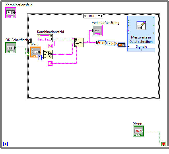

Guten TAG allerseits,
haben das folgende problem und zwar möchte ich gerne aus einen String verknüpfung, indem ein nummerischer Wert vorhanden ist,
die ich aber schon konventiert habe in einer Textdatei schreiben.
Die gespeicherte Datei sollte daher nicht überschrieben werden was mit der VI " Messwerte in einer Datei schreiben " nach meiner meinung am besten geht. Daher die Frage gibt es eine möglichkeit die DAten so zu konventieren dass, das VI es richtig speichert. Denn es gibt nur komische Zahlen werte raus.
Danke in voraus für jede idee

Hallo Alfi,
"Denn es gibt nur komische Zahlen werte raus."
Das könnte an dieser Kette von Konvertierungen (inkl. DDT) zwischen ConcatString und ExpressVI liegen...
"Die gespeicherte Datei sollte daher nicht überschrieben werden"
Normales WriteToTextfile mit Modus Append Data...
Bitte VI statt Bild anhängen, insbesondere bei versteckten Drähten und Funktionen! Und genauer erklären, wie deine Textdatei aussehen soll...
