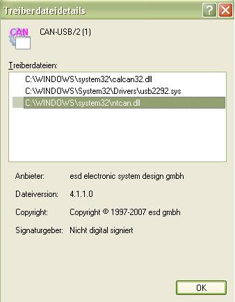

Und,dass das ntcan.dll eine Bibliothek ist, die aus Win-Api(C:WINDOWSsystem32ntcan.dll) die Konnektivität zum Koppler aufbaut.
Ich habe aber unter 'Windows Geräte Manager' folgendes gefunden:
So wie dort steht ist C:WINDOWSsystem32Driversusb2292.sys ein Treiber,oder?
Ist das der Triber den ich brauche?
Ich bedanke mich!

Das ist ein Treiber, aber ein Windows Kerneltreiber. Damit kann LabVIEW eigentlich gar nichts anfangen da dieser Treiber innerhalb der privilegierten Umgebung des Windowskernels läuft, LabVIEW als Userapplikation aber innerhalb der normalen Benützerumgebung von Windows läuft. Um solche Treiber anzusprechen gibt es sogenannte Userspace Treiberbibliotheken die als DLL ausgeführt sind und die Umsetzung der Applikationsauftrage von Userspace nach Kernelspace vornehmen. Und die ntcan.dll ist wahrscheinlich so eine Userspace Treiberbibliothek.
