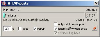

Hallo an alle,
ich hab mal ein Progamm geschrieben, welches in definierten Zeitabständen auf labviewforum.de "nachsieht", ob ein neuer user post eingegangen ist.
Das Programm blendet optional ein programmübergreifendes Popupfenster ein und meldet sich optional akustisch beim Eintreffen eines neuen user posts.
Hier mal die Einstellmöglichkeiten in einer Übersicht:
Anzeigen des zuletzt veröffentlichten posts auf dem Frontpanel:
- user name
- Thread name
- Veröffentlichungszeit
- vergangene Zeit seit der Veröffentlichung
- Anzahl der bisherigen Ansichten des Threads
- Anzahl der bisherigen Antworten zum Thread
- Anzeige, ob eine Involvierung in den Thread besteht (nur bei LogIn auf LVF.de möglich)
Meldung eines user posts:
- durch Anzeige im Hauptfenster
- durch Popup-Fenster (optional) (Dieses Fenster erscheint programmübergreifend mit Anzeige des Threadnamens und verschwindet wieder)
- durch akustisches Signal (optional)
Einstellmöglichkeiten:
- Zeit zw. 2 Abragen auf labviewforum.de [>10s]
- akustische Meldung ein-/ausschalten
- separate akustische Meldung für posts, in die man selbst involviert ist ein-/ausschalten
- Popup-Meldung ein-/ausschalten
- Eingabe des eigenen usernamens über Kontextmenü zum Ignorieren eigener posts
- Vorgabe, dass nur posts gemeldet werden, in welche der angemeldete user involviert ist
Alle Vorgaben werden in der ini gespeichert. Alle Vorgaben und Anzeigen haben Tooltips
Einige Vorgaben ermöglichen Zusatzeinstellungen über Kontextmenü
Die personenbezogenen Einstellmöglichkeiten sind nur verfügbar,wenn der user, auf den sich die Vorgaben beziehen im Internet-Explorer auf LabViewForum.de angemeldet ist. (Mit Anmeldung unter FireFox funktioniert es nicht!!)
Die Software enthält ein Haupt-VI und eine LLB mit den benötigten Sub-VIs.
Alle VIs sind in LV 8.0 geschrieben.

Hallo Markus,
das Programm meldet akustisch oder per popup-Fenster-Einblendung, wenn ein user post im LV-Forum eingegangen ist.
Dabei kann gewählt werden, ob jeder post, oder nur die posts der Threads, an denen ich beteiligt bin gemeldet werden sollen. Die akustische Meldung unterscheidet zudem auch die beiden Fälle, dass irgendein post oder ein post mit meiner Beteiligung eingegangen ist.
ALLE Einstellmöglichkeiten sind übrigens mit ToolTips versehen
Die Anmeldung im Internet-Explorer ist dabei nur für diese personenbezogenen Meldungen erforderlich - wenn ich alle posts gemeldet haben möchte, dann muss ich nicht angemeldet sein.
Gesperrt sind die VIs, weil ich erstmal auf etwaige Resonanz warten wollte - bei Interesse kann ich den Code aber auch gern freigeben
(steht nix topsecretiges drin)Smile

NACHTRAG ZUR NUTZUNG UNTER FIREFOX
Ein Umweg, den ich gerade ausprobiert habe ist, sich im InternetExplorer einmal im Forum anzumelden und dann den InternetExplorer zu schließen. Danach kann man FireFox öffnen, sich dort anmelden und dort ganz normal weiterarbeiten.
So kann das Tool auch personenbezogene Meldungen anzeigen.
