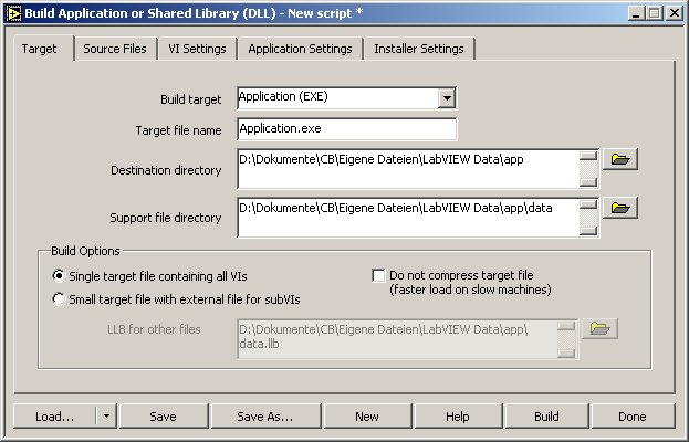

Hallo liebe Lab View Gemeinde,
ist es möglich Lab View VIs als selbständiges Programm auszuführen ?
Ich habe mehrere Rechner und möchte nicht überall Lab View installieren.
Dennoch möchte ich auf jedem dieser Rechner meine VIs laufen lassen.
Geht das ?
und wenn ja wie ?

dafür gibt es den "Application Builder".
je nachdem, welche Version von LabVIEW (Base, FULL, Professional Development System) du installiert hast, ist der mit dabei (PDS) oder eben nicht. Wenn du kein PDS hast, musst du den Application Builder vermutlich kaufen. Je nach Paket kann es durchaus sein, dass ein Upgrade auf PDS günstiger ist als "nur" den Application-Builder zu kaufen. Das solltes du ggf. mal "nachrechnen".
Wenn der Application Builder installiert ist, hast du im "Tools"-Menü den Punkt "Buil Application or Shared Library". (Bild1) Damit wird der Application Builder geöffnet (Bild 2)
Damit kannst du aus deinem VI eine *.exe erstellen, die auf anderen Rechnern läuft, wenn du dort die LabVIEW Runtime Engine installiert hast. Die LV RTE gibt es kostenlos als Download bei National Instruments. Wenn du Treiber für Messkarte, etc. auf den anderen Rechnern brauchst, installierst du am besten die aktuelle "Device Driver CD" auf den anderen Maschinen. Dann wird die RTE schon mit installiert ...

Danke für die ausführliche Beschreibung :-)
Runtime Engine is geladen und es funktioniert :-)
Noch ne Frage....die Runtime Engine darf ich auf beliebig vielen Rechnern installieren ohne Lizenzkonflikte ??

Zitat:Noch ne Frage....die Runtime Engine darf ich auf beliebig vielen Rechnern installieren ohne Lizenzkonflikte ??
Ja, darfst du. Im Prinzip kann sich ja ohnehin jeder, der Internet hat, die RTE runterladen und installieren, ganz egal, ob er sie dann benutzt oder nicht.
Das Einzige, was du eben lizensiert haben musst (um deine Exe legal weiterzugeben) ist LV und der ApplicationBuilder.

hallo leute!
dazu hätte ich auch mal ne frage.
wenn man dieses exe file generiert hat und dann ausführt, wie kann man erreichen, dass es sich auch wieder von selbst beendet wenn es einmal komplett durchgelaufen ist? mit beenden meine ich, dass sich das komplette fenster wieder schliesst.

Es gibt die Funktion "Quit LabVIEW", mit der wird das Programm beendet.
