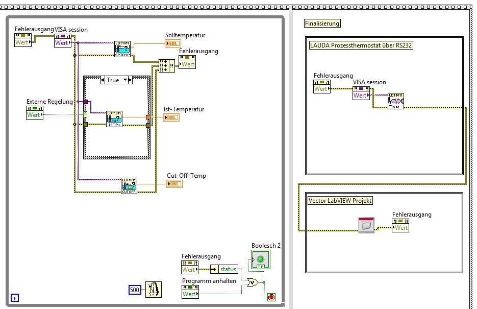

ich habe folgendes Problem:
Ich habe ein VI geschrieben (LV 2012), dass aus einer flachen Sequenz mit 3 Rahmen besteht.
Innerhalb des 2. Rahmens sind mehrere while-Schleifen mit "Bei TRUE stoppen" enthalten, sonst nichts.
Obwohl jede der Schleifen gestoppt wird (alle Bedingungen sind durch einen Fehler auf TRUE) verbleibt die Ausführung im 2. Rahmen.
Erst wenn ich ein Bedienelement auf dem Frontpanel anklicke, springt die Ausführung weiter.
Hat jemand von Euch eine Idee, warum die Ausführung nicht nach dem Stoppen aller Schleifen in den 3. Rahmen wechselt?
(Es ist ja sonst nichts mehr zur Ausführung im 2. Rahmen vorhanden...)
Vielen Dank für Eure Hilfe!
Schöne Grüße
Franz

Hallo Franz,
uh-oh: "heavy overuse of local variables"
Bitte so gut wie alle "Wert"-PNs durch Drähte ersetzen!!! (Das "Bitte" steht da nur der Höflichkeit wegen...)
Ansonsten:
Zitat:Erst wenn ich ein Bedienelement auf dem Frontpanel anklicke, springt die Ausführung weiter.
Irgendwo noch eine versteckte Eventstruktur oder ein "Wait for FP activity"?
Zitat:Innerhalb des 2. Rahmens sind mehrere while-Schleifen mit "Bei TRUE stoppen" enthalten, sonst nichts.
Im Bild ist nur eine Schleife zu sehen...

Noch schlimmer. Das sind Property-Nodes. Blink
(31.07.2013 15:23 )GerdW schrieb:  uh-oh: "heavy overuse of local variables"
31.07.2013, 20:43
RE: LabVIEW stoppt nicht
(31.07.2013 15:23 )GerdW schrieb:  Irgendwo noch eine versteckte Eventstruktur oder ein "Wait for FP activity"?
Oder anders gesagt: Was ist denn noch so für Sourcecode im zweiten Sequenzrahmen, den du uns bisher nicht zeigst?
