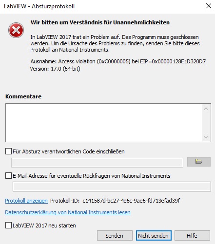

ich habe ein Programm in LabVIEW gebaut, welches über ein A/D-Modul einen Schwingungssensor ausliest und die Daten in einem Graph ausgeben soll. Ich arbeite mit einem DT9837A Modul von NI. Die Bibliothek LV-Link3, die die notwendigen VIs bereitstellt, damit das Modul unter LabView genutzt werden kann, habe ich auch installiert. Bisher ist das Programm auch wunderbar gelaufen und hat das gemacht was es sollte. Jetzt habe ich eben das Programm ausführen wollen und sobald das Programm an der Stelle ankam, wo es die Daten über das "DtOLRead"-VI eingelesen hat, ist LabVIEW abgestürzt (mit der vorherigen Konfiguration der einstellbaren Parameter hatte es kein Problem). Anbei die Fehlermeldung.
Hat jemand schon mal eine solche Meldung bekommen bzw. irgendeine Idee woran das liegen könnte? Das Programm läuft an sich, das habe ich an einem anderen Computer testen lassen, daran liegt es also nicht. Ich weiß, das Problem ist sehr speziell, aber ich wollte es einfach mal versuchen.

Zitat:Anbei die Fehlermeldung.
Aha, LabVIEW ist abgestürzt.
Das ist von der Qualität in etwa so wie bei "Bei meinem Auto leuchtet die Motorkontrolllampe. Was ist da kaputt?"…

Vielleicht war das verwirrend ausgedrückt: Die Einstellungen sind überall gleich geblieben, ich habe nichts geändert (zumindest nichts was mir aufgefallen ist). Dennoch stürzt das Programm nach der Ausführung ab. Das einzige, was ich verändert hatte war, dass mein Laptop vorher an eine Docking Station angeschlossen war (da funktionierte noch alles). Als ich dann das Modul direkt an den Laptop (ohne Docking Station) angeschlossen habe, kam die Fehlermeldung. Nichts anderes hatte ich verändert.
Ich weiß, dass das wenig Infos sind, aber dann sag mir doch bitte was du noch gerne wissen würdest. Alles was ich sagen kann ist, dass ich auf "Run" klicke, das Programm ca. 5 Sekunden nichts macht und dann die angehängte Fehlermeldung kommt.

Das dachte ich auch, dass das ganze System nur mit der Dockings Station läuft. Allerdings habe ich, nachdem es ohne Dockings Station nicht funktionierte, das ganze wieder an diese angeschlossen und der Fehler trat immer noch auf. Ich habe die Befürchtung, dass sich da irgendwas grundlegend falsch verknüpft hat im Hintergrund und somit eventuell nur eine erneute Installation von LabVIEW das Problem lösen könnte. Denkst du, dass das Sinn ergibt?
Die LV-Link-Bibliothek habe ich auch noch mal de- und dann wieder installiert, ohne Erfolg.

es funktioniert nun wieder. Nachdem ich LabVIEW nicht direkt über das erstellt VI, sondern es allgemein gestartet habe, hatte es plötzlich keine Probleme mehr. Ich weiß nicht was die Ursache für die Komplikationen war aber es funktioniert wieder einwandfrei.
