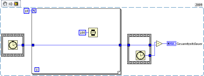

' schrieb:Und was LV-Professional nookkie sagt ist falsch: Die Wait-Funktion blockiert nicht den "gesamten Programmablauf". Die Wartezeit wird im Gegenteil dazu genutzt, daß alles getan wird, was sich in anderen Teilen des Programmes noch erledigen läßt.
Blockieren würde das Wait nur dann, wenn das ganze Programm in eine Sequenzstruktur eingebettet wäre - was leider Anfänger sehr gern tun, da sie dem Datenflußprinzip nicht so recht trauen. Während das Programm in einer Sequenz wartet, werden alle anderen Sequenzen blockiert.
Ich glaub ich hab mich schlecht ausgedrückt, was ich sagen wollte ist, dass diese Funktion zum Ausführen genau 100ms dauert.
    snip09 Wenn ich die Schleife 10 mal ausführe, dauert die Ausführung des Programms ja auch wundersame weise 1 Sekunde.
Und ich glaube nicht, dass das die ursprünglich beabsichtigte Funktion war.
lG nookie
Intuition ist die Fähigkeit, die Lage in sekundenschnelle falsch einzuschätzen.

Laufzeitproblem
Und woher kommt dann die Verzögerung?

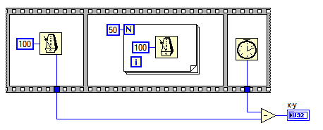

02.08.2010, 13:20 (Dieser Beitrag wurde zuletzt bearbeitet: 02.08.2010 13:21 von Lucki.)
Laufzeitproblem
' schrieb:Und woher kommt dann die Verzögerung?
Das wird wohl an der Messtechnil liegen. Zwar hast Du ne Menge Uhren um Programm, aber ich sehe keine Konstellation, daß man damit die Dauer der Schleifenausführung zuverlässig messen kann. Du solltest dazu jede Uhr in eine eigene Sequenz packen, wo nichts anderes drin ist. Also: 1.Seq: 1.Uhr; 2.Sequ: Schleife ohne Uhr, 3.Sequ: 2.Uhr und Differenzbildung 2.U.-1.U, usw.
02.08.2010, 13:39
jak888 Offline
Beiträge: 133
Registriert seit: Apr 2010
97447
Laufzeitproblem
Habs mal so gemacht, aber ich habe immernoch 7 ms fehler, bei 5200 ms eingestellt...

02.08.2010, 14:10 (Dieser Beitrag wurde zuletzt bearbeitet: 02.08.2010 14:11 von Lucki.)
Laufzeitproblem
' schrieb:Habs mal so gemacht, aber ich habe immernoch 7 ms fehler, bei 5200 ms eingestellt...
Sehr gutes Ergebnis, in der Hife steht: "Die Fehlertoleranz der Funktion Warten beträgt +-1ms." Macht bei 52 Aufrufen max. 52ms, und nach dem Fehlerfortplanzungsgesetz ist mit einem mittleren Fehler von Sqrt(52) = 7ms zu rechnen. Also ist Dein Beispiel eine ausgezeichnete Demonstration des Fehlerfortpflanzungsgesetzes, besser gehts gar nicht! (den Vorschlag mit dem Metronom mache ich aber jetzt nicht noch einmal, denn da ist auch ein Trick dabei, den ich jetzt nicht Lust habe zu erklären)

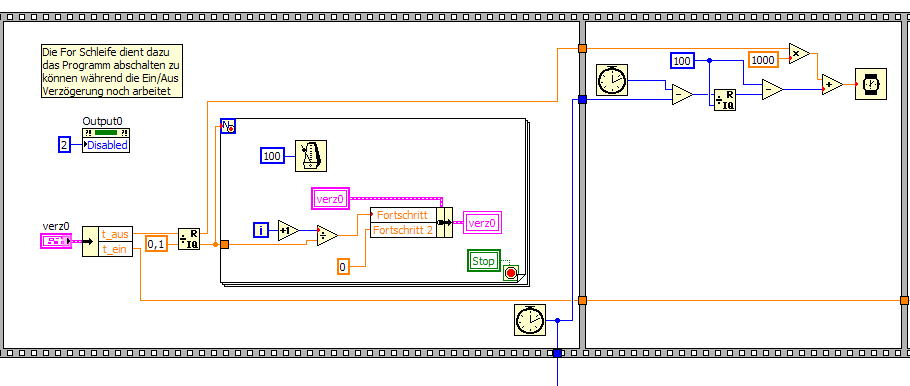

02.08.2010, 14:41
Laufzeitproblem
Beim Metronom kommt der erste Tic zufällig in Bezug auf den Start. Also bei Verzögerung 100ms kommt der Tic irgendwann zwischen 0 und 100ms. Damit das beim ersten Schleifendurchgang nicht passiert, sollte man die Schleife nicht irgendwann starten, sondern genau dann, wenn gerade ein 100ms Tic stattgefunden hat. Z.B so:

jak888 Offline
Beiträge: 133
97447
Laufzeitproblem
Um jetzt mal Niki Laudas Aussage von gestern zu entsprechen: Ja, aber:
ich hab die Schleife ja so, oder so nur um die Zeit zwischen dem drücken des Tasters und dem Schalten eines Relais zu steuern. Wenn ich das jetzt so mache, wie von dir beschrieben bleibt der Fehler ja nach wie vor bestehen. Ob er jetzt in der SChleife besteht, oder davor, ist dabei egal.

jak888 Offline
Beiträge: 133
97447
Laufzeitproblem
So, hab jetzt einen Workaround gefunden.
Dabei macht er manchmal 1 ms Fehler, wegen der Gleitkommaoperationen, aber 1ms ist im Vergleich zu der Schaltzeit eines Relais wohl egal.
Danke für alle Hilfe
