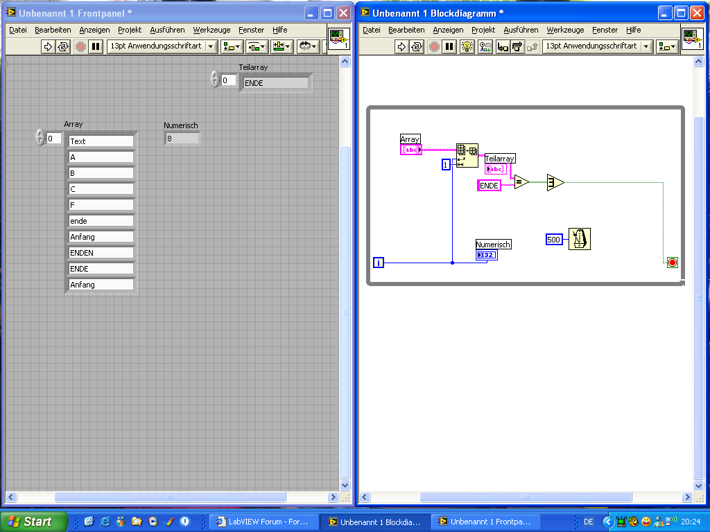

Ich habe jetzt aber ein kleines Problem, vielleicht dazu noch ein paar Hinweise:
Beim Einlegen einer Platine soll diese dann geflasht werden, die Lichtschranke gibt hierbei den Wert 0 oder 1 zurück, je nach Zustand. Wenn das Flashen fertig ist, soll die Meldung "Bitte Platine einlegen" erscheinen und mit schließen des Faches wieder loslaufen. Die Meldung bekomme ich auch schon und ich habe auch einen weiter Buttton implementiert, sprich manuell geht alles.
Meine Lichtschranke gibt mir aber das Ganze in Form eines 1 dimensionalen Arrays zurück.
Ich möchte aber, dass das Ganze in einer Schleife läuft und solange gestoppt ist und erst weiterläuft, sobald die Lichtschranke wieder den Wert 1 zurückliefert.
Das Stopelement hat aber einen boolschen Wert.
Lange Rede kuzer Sinn: Wie kann ich also den Daten Wert in einen boolschen Wert konvertieren?
Vielen Dank schonmal!

Hallo!
Was steht den in dem Array? Sind das Strings, boolsche Bits oder ...?
Im Prinzip musst Du nur den entsprechenden Inhalt vergleichen:
Also, wenn z.B. Arrayelemt 10 gleich "dasunddas" ist, dann...hast Du direkt einen boolschen Wert.
In diesem Falle bleibt die Schleife nach dem 9. Durchlauf (8. Element) stehen, weil erst dort die Bedingung Arrayelement gleich ENDE erfüllt ist.

Hallo Michi,
ich schließe mich der Frage von Mr.T an. Zusätzlich würde mich interessieren, wie das Array aussieht welches der Sensor Dir übergibt. Hat dieses eine feste Größe oder ändert sich diese mit jeder Prüfung ?
An welcher Position steht das Ergebnis der letzten "Prüfung" ?
So richtig schlau bin ich aus Deiner Beschreibung nicht geworden. Ich reflektiere mal was ich verstanden habe.
1. Das Flashen wird gestartet, wenn die Lichtschranke eine Platine erkennt.
2. Wenn das Flashen fertig ist, erscheint eine Meldung "... Platine ... "
3. Die Lichtschranke erkennt die Entnahme der Platine und das Programm fängt wieder bei Schritt 1 an.

Hab noch ein kleines Beispiel programmiert!
Andreas

Vielen Dank für das kleine Beispiel, Du hast genau verstanden worum es geht.
Im Array ist ein einfacher String enthalten.
Ich glaub dass ich es so langsam hinbekommen habe.
Dein Beispiel war doch seeeehr hilfreich.
Danke!!
