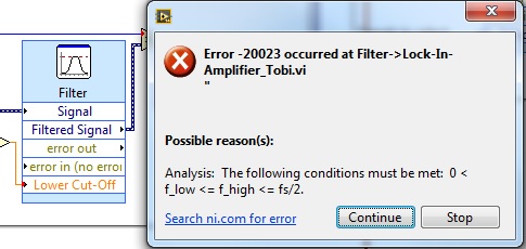

ich kenne mich fast überhaupt nicht mit LabView aus. Muss aber damit einen Lock-In Verstärker implementieren. Programm siehe Anhang! Das habe ich nicht selbst geschrieben!
Fehler werden mir vor dem Start des Programmes nicht mehr angezeigt! Was bedeutet der Fehler nach Programmstart? (Siehe Anhang)
Ich möchte mir mit einem NI cDaq-9172 und der Steckkarte NI 9263 ein analogen Sinussignal erzeugen lassen (Referenzsignal) und mit der anderen Steckkarte NI 9239 (Nutzsignal) das Signal wieder auffangen. Die beiden Signale sollen dann anhand eines Lock-In Verstärkers zusammen geführt werden.
Danach sollen Amplitude und Phasenverschiebung gemessen werden und zu bestimmten Zeiten gespeichert werden.
HILFE! Ich bin jetzt schon total überfordert. Liegt wahrscheinlich auch daran, dass ich aus der Biologie komme.

RE: Lock-In Verstärker FEHLER
BITTE: Räum dein VI auf! Programmiere von links nach rechts! Verzichte auf das unseelige DDT (Dynamic Data Type), so weit es geht!
Und jetzt eine konkrete Vermutung zu deinem Fehler: Weil du im Fall "Frequenzkopplung" = FALSE kein Signal aus der Case-Struktur weitergibst.

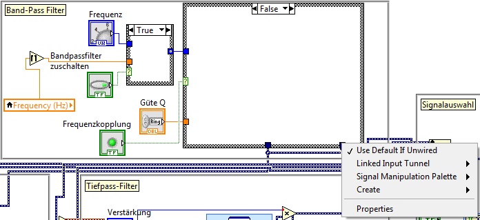

Ich denke ich leite das Signal durch, oder? (Siehe Bild im Anhang)

17.03.2016, 11:30
Und was wird der Default-Wert bei einer DDT wohl sein? Ein leeres Array mit einem Standardwert von Delta-T = 1.
Hallo Jens,
und wie mache ich das? Das übersteigt etwas mein LabView Wissen.
Welche Bausteine muss ich dazu benutzen und wie kann ich diese einstellen? Dann muss ich doch das Array konfigurieren und dann an den Ausgang weiterleiten, oder? Also bei False.
