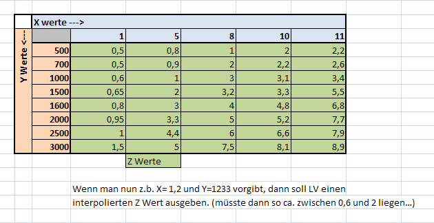

anscheinend gibt es im LabVIEW keine 3d Look up Tabels...
und auch weis ich nicht genau wie man sowas programmiert...
also mal genauer zu meinem problem...
ich möchte eine art 3d kennfeld in meinem programm hinterlegen und LV soll dann aus diesem, abhängig vom x und y wert den z wert interpolieren...
also mal ein beispiel dazu...
ich hoffe jemand hat das schon mal programmiert oder ist fit in solchen sachen....

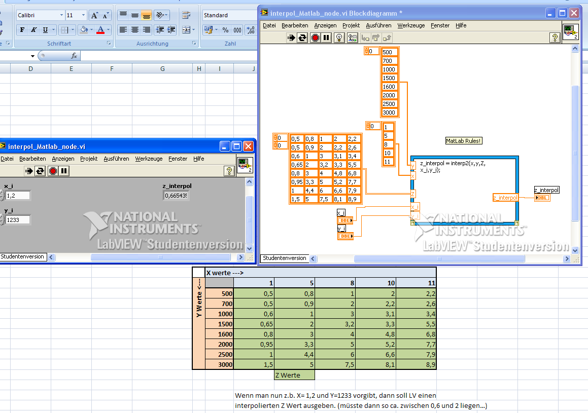

Dank MatLab und einen MathNode in LV hab ichs gelöst!!!!!!!!!!
das ergibnis lautet 0,665435 :-) MatLab Rules sag ich da nur !!!!

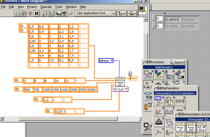

habs mit den interpolieren vis nich hinbekommen.
aber so gehts auch. danke dir.
dazulernen schadet nie!
