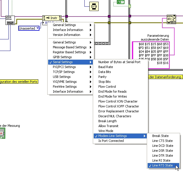

Hi Student,
ich hab nochmal bei NI nachgesehen und ein Überblick zur Seriellen Kommunikation gefunden. Vielleicht hilft das noch etwas weiter.
Bin leider überhaupt kein Experte was die serielle Übertragung anbelangt. Ich hab aber schon beinem DMM gesehen, daß man eine Kommunikation nur aufbauen konnte, wenn man die "Modem Lines" richtig eingestellt hatte.
Den Eigenschaftsknoten findest Du bei "VISA: Fortgeschritten".
Wenn es mit der Herstellersoftware klappt, dann muß es auch mit LabVIEW funktionieren.
Hast Du eine Dokumentation zu der Schnittstelle?
Andreas
Eigenschaftsknoten
Line Settings

M-Bus über RS-232
Hi Andreas.
Die notwendige Doku zum M-Bus habe ich.Wink
Die Befehle die ich mit LV senden will werden in dem Hersteller-Programm ja auch verschickt, also kann ich die gut nachvollziehen. Das mit der Anzeige der zu sendenden Befehle in hexadezimal hat nur nichts gebracht. Jetzt sieht es so aus alsob Kästchen und ähnlicher "Mist" an den Port gesendet werden.
Der Eigenschaftsknoten hat leider auch nicht geholfen, egal bei welcher Einstellung. Dry
Kommt trotzdem zur Fehlermeldung mehr Bytes verfügbar als abgerufen
