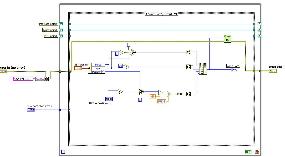

Jetzt aber mal ne Frage zur CANopen-Kommunikation. Wir haben das (SEHR mühsam!) hingekriegt und machen das prinzipiell so:
1. Programmstart: Init (Erzeugen Interface Object, Erzeugen + Starten Synch Object, Erzeugen PDO)
2. Programm läuft: Lesen/Schreiben PDO
3. Programmende: Aufräumen (Stop + Close Objects, Stop + Reset Node)
Siehe folgende Screenshots:
Wenn sich jetzt aber aus irgendeinem Grund meine Applikation aufhängt (z.B. wegen einem noch nicht abgefangenen Fehler...das kommt zur Entwicklungszeit ja schon mal vor...), wird evtl. der Punkt "Aufräumen" nicht ausgeführt. Wenn ich die CANopen-Kommunikation dann mit dem nächsten Programmstart ebenfalls wieder starten will, hängt sich die Karte bzw. die Kommunikation auf. Mir bleibt dann nur ein Rechner-Neustart...und das NERVT!
Ahrg1Pccrash
Gibt es evtl. irgendwo ne Funktion, mit der ich die Karte komplett zurücksetzen kann, so dass sie quasi "jungfräulich" ist? Auf der CANopen-Palette bzw. auch auf der CAN-Palette ist da nix zu finden...
Achim

Hehe, siehe da... Gut zu wissen, dass es anderen auch noch so geht. Habe das ebenfalls durch. Wir hatten auch Vertreter von NI + Technical Support im Haus, die wurden auch gleich damit genervt - du wussten ebenfalls nicht weiter.
Ich weiß nur soviel: "CANopen Close" reicht zum Beenden. Einfach ein solches VI an die Referenz hängen, die du mit "CANopen Interface Create" erstellst. Du brauchst weder ein Close für alle Objekte, noch ein Beenden-VI für z.B. Sync-Pulse... Damit kannst du den ganzen Case streichen. Hänge einfach ein CANopen Close HINTER deine State-Machine, so dass es immer am Ende ausgeführt wird. Damit konnte ich das Problem beheben. Einzige Einschränkung: Du solltest das Prog nicht über den Stop-Button in der Symbolleiste beenden, sondern immer schön bis zum Ende ausführen. Und evtl. kann es sein, dass du den Error-In nicht an "CANopen Close" anschließen darfst. Ich glaube mich nämlich zu erinnern, dass das VI nicht seine Aufgabe erfüllt, wenn ein Error in der Leitung hängt - auch, wenn der Error intern nur durchgeschliffen wird... Wieso auch immerHmm
