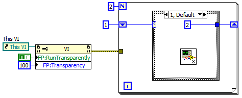

ich hab ein Programm geschrieben in dem im Main VI ein Zustandsautomat ist. Je nach Zustand wird ein Sub VI aufgerufen dessen Frontpannel angezeigt werden soll.
Ich möchte das nur die Frontpannel der Sub VI's zu sehen sind. Das Frontpannel des Main VI ist Leer. Wieso wir in der .exe das leere Frontpannel des Main VI's angezeigt.

wie es sauber funktioniert, weiß ich nicht. Was du aber machen könntest, ist die Transparenz des MainVI-Frontpanels zu aktivieren und auf 100% zu setzen:
Das kannst du natürlich auch in den VI-Properties unter "Windows Appearance" bzw. "Fenstererscheinungsbild" einstellen.

Es gibt eine recht simple Methode ein Frontpanel "verschwinden" zu lassen: Invoke Node -> Front Panel -> Open; dort State=Hidden setzen.
Aber Achtung: Es ist dann wirklich verborgen, d.h. du musst aufpassen, dass beim Beenden des Programms dieses Fenster sauber geschlossen wird (oder State=Standard gesetzt wird), da wegen "nicht sicht- und anwählbar" ein manuelles Schließen nicht mehr so einfach möglich ist.

Statt wild aufploppender Fenster rate ich zu Subpanels!
Oder probier mal das hier:
