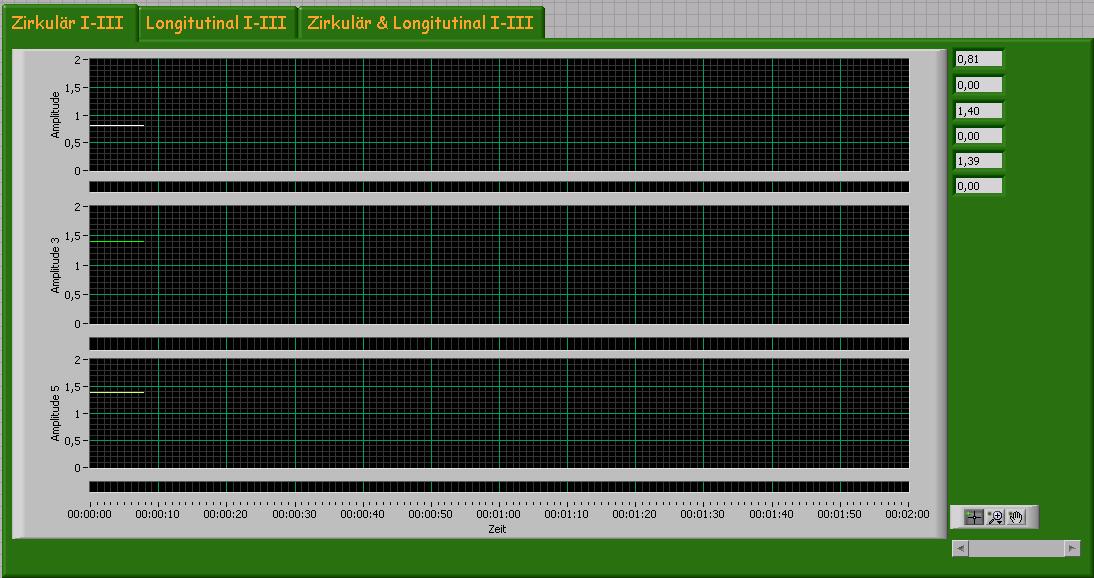

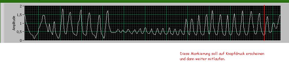

ich möchte gerne bei laufender signalmessung und anzeige des signals im Verlausfs-Diagramm auf knopfdruck eine art markierung einfügen
ich denke mir das so, dass wenn man auf den knopf (zb "OK") drückt im diagamm eine vertikale-Linie erscheint
hat jemand eine idee wie man das machen könnte, bzw vielleicht gibts ja die möglichkeit markierungen einzufügen und ich weis es nur nicht Sad
danke schon mal im voraus für die mithilfe
gruß aus leipzig, otti

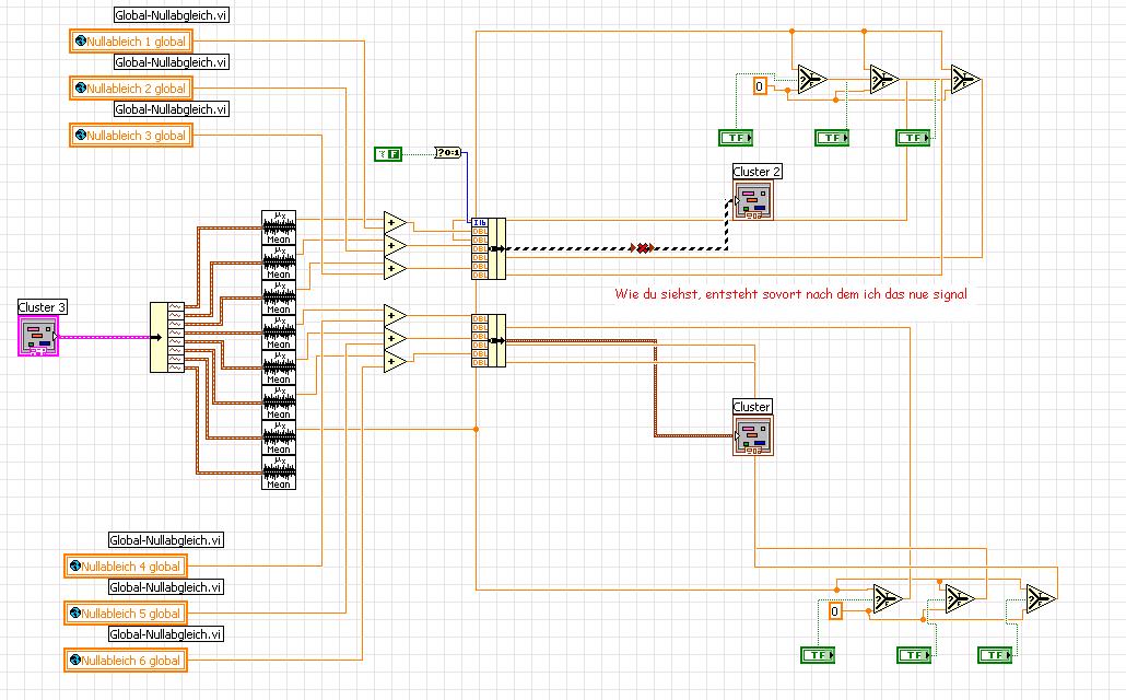

allerdings habe ich schon ein großes programm geschrieben, bei dem die signale im diagramm in einem stapelplott erscheinen. ich könnte das signal zwar mit einfügen aber dann wollen meine sub vi´s nicht mehr und ich müsste die alle neu machen
wie kann man die subVI´s auf die neuen daten einstellen
wenn ich im großen programm zb ein neues Diagramm einfüge und das dann mit der leitung aus dem sub vi verbinde, geht das immer noch nicht, denn das sub-vi wiederum kennt ja das neue diagramm noch nicht...
--> verzwickte angelegenheit...<--
mfg otti
PS ich hab mal ein paar bilder zur veranschaulichung des problem eingefügt

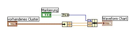

das Markierungssignal solltest Du nur wie unten gezeigt vor dem Signalverlauf einfügen und für die anderen Programmteile das unveränderte alte Cluster verwenden.
Hinweis:
Wenn ein Cluster in mehreren VI's verwendet wird bietet es sich an daraus einen Typ zu erstellen. Bei Änderungen des Clusters braucht so nur der Typ verändert zu werden und nicht alle Cluster in jedem VI.

die sache ist eben die: das singal geht in das sub vi rein, dort bringe ich das neue signal an und dann gehe ich ja mit den daten wieder in das vi zurück wo sie her gekommen sind und dabei kommt das oben beschriebene probelm
mfg otti

Wenn es zwingend notwendig ist das zusätzliche Signal in dem SubVI zu erzeugen, dann würde ich es über einen separaten Ausgang an das HauptVI übergeben und erst vor dem Signalverlauf in das Cluster einbinden.
