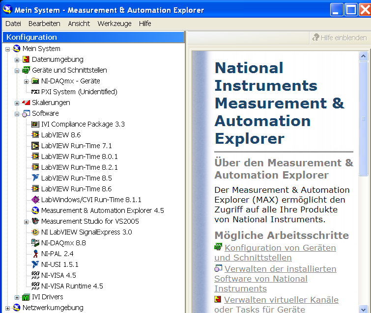

ich möchte Geräte (nicht ni) über die RS232 Schnittstelle steuern.
Ich habe über die Möglichkeiten mit VISA gelesen, aber so weit kome ich garnicht.
Die Schnittstellen meines PC (Paralleport fest eingebaut oder aus RS232 über USB) werden im Max garnicht angzeigt.
Ich habs auch auf nem anderen PC versucht, dasselbe Problem. (da läuft allerdings nur eine Ausprobierversion)
Ich scheine etwas grundsätzliches falsch zu machen.
Hat jemand nen Tipp ?

Moment mal, DAQmx-Treiber installiert, schön und gut, aber das ist nicht der VISA-Treiber und das hat nichts miteinander zu tun! Wenn du nicht VISA installierst, dann siehst du auch keine Seriell oder Parallel-Ports im MAX. Hast du dir wirklich den gesamten verlinkten Thread durchgelesen? Speziell Posting Nr. 5
http://www.LabVIEWforum.de/index.php?s=&am...ost&p=74926
Ansonsten poste mal einen Screenshot der installierten NI-Software, die du dir im MAX anzeigen lassen kannst.

Ich denke VISA ist installiert.
Hier der Screeshot
[img] http://www.LabVIEWforum.de/style_images/1/...e_types/max.png [img]

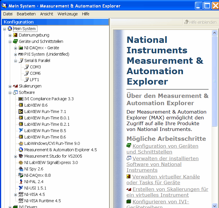

Ich bin dahinter gekomen.
Ich hatte zwar VISA 4.5 installiert, aber nach meinen downloads zu urteilen nur das runtime package.
Nachdem ich nun auch die VISA 4.5 full package installiert habe, sind die Schnittstellen sichtbar.
Was mir darin auffällt, ist das in beiden Screenshots, vor der Installation der Full Package sowie der danach beide Male VISA 4.5 angegeben ist. Der Unterschied ist wohl nur an der Expandierbarkeit des oberen VISA 4.5 Eintrags zu erkennen.
Beim nächsten mal bin ich schlauer.
