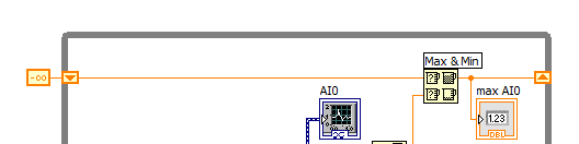

anbei habe ich ein Vi erstellt, bei dem die maximalen Messwerte im Frontpanel angezeigt werden sollen.
Hierzu werden die 3 Messsignale jeweils in ein array reingeschrieben und der maximale Wert bestimmt. Allerdings wird jedes Array nach einer gewissen Anzahl an Messwerten wieder überschrieben, d.h. bei einem sinus, Ampl.=1, als Eingangssignal schwankt der Maximalwert ständig zwischen -1 und 1.
Wie kann man dies umgehen?

So z.B.
EDIT:
Wie auch hier zu sehen: http://www.labviewforum.de/Thread-Messda...#pid149607
