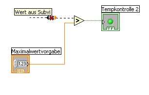

Ich habe folgendes problem. Ich habe ein Subvi welches irgendwelche Temperaturwerte ausgibt. Ich soll nun eine Kontrolleuchte hinzufügen welche bei einer einstellbaren Maximaltemperatur anfängt zu leuchten. Soweit so gut. In einem zweiten Schritt soll die Schaltung jedoch so verfeinert werden, dass die Leuchte auch dann noch leuchtet wenn die Temperatur wieder unter den eingestellten Maximalwert fällt. Sie soll erst wieder ausgehen wenn eine Quittiertaste gedrückt wird.
Das einfache Anspringen der Lampe habe ich folgendermapßen gelöst (siehe Bild- LabVIEW 7.1) mit dem Zweiten Schritt bin ich jedoch überfordert.

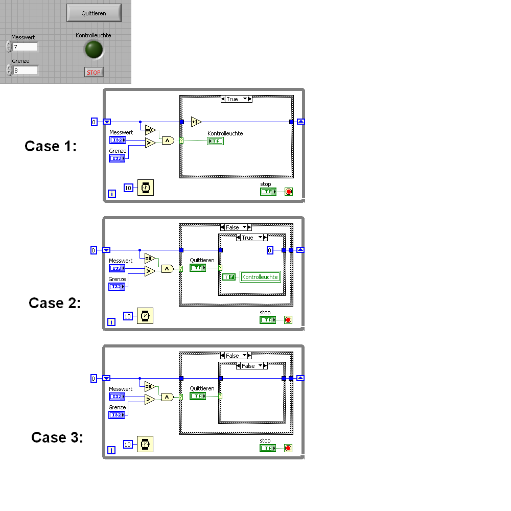

Meinst Du so?
Sonstige .vi  Kontrollleuchte.vi (Größe: 12,27 KB / Downloads: 355)

' schrieb:Meinst Du so?
[attachment=37481:Kontrollleuchte.PNG]
[attachment=37482:Kontrollleuchte.vi]
Lv80_img
Vielen Dank. Ich glaube wenn ich das so nachbaue müsste es gehen. Könntest du mir evtl. deine Datei zur Sicherheit noch als Version 7.1 ins Forum stellen. Für den Fall das ich es nicht hinkriege. Danke.
